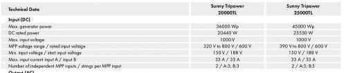

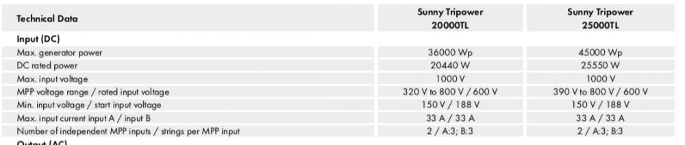

    Ese inversor soporta hasta 45kWp de paneles.... y de salida da 25,55kW... así que instalar 25,5kW de paneles no es nada descabellado....
    Ampliación instalación existente con diferentes paneles-screen-shot-2022-07-29-14.41.01.jpg
