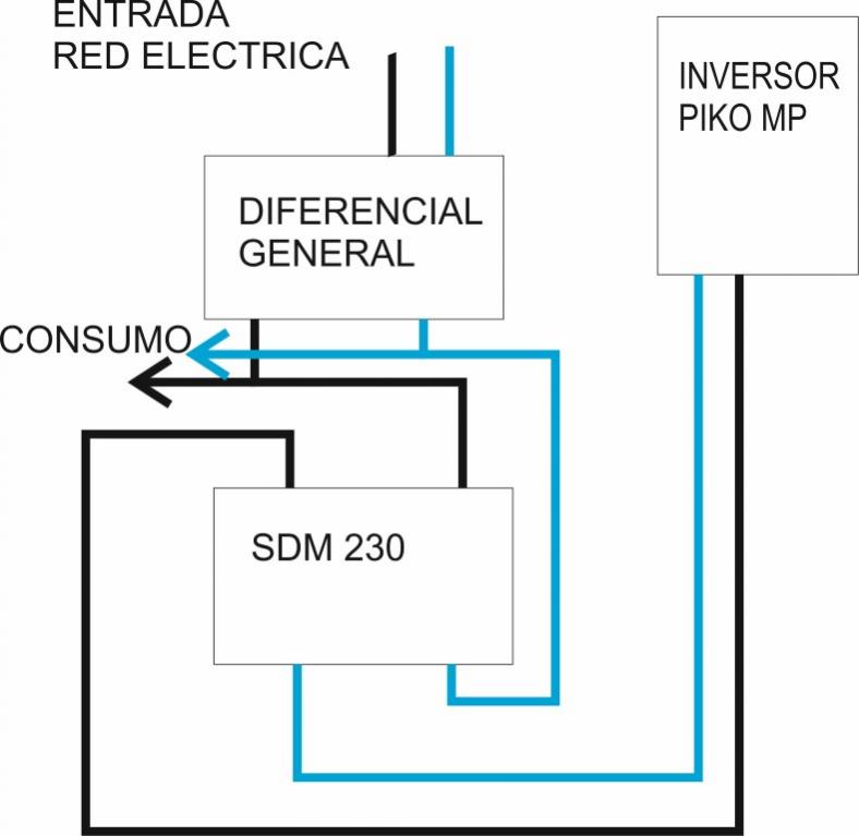

    Buenas.
    Pues llevo con la pesadilla de instalación desde Diciembre/Enero. Los "pofesionales" que han hecho la instalación me han dejado claro que de profesionales tienen poco. Primero ponen los puertos al reves en el Piko (COM 1 con Com 3). Cuando no conecta con el SDM, descubro que han puesto los 3 pines al reves (ole sus huevos), y los baudios mal configurados.
    Pues ale, una vez resuelto el entuerto, ahora resulta que la aplicación de Kostal no me da consumo en la casa. Nada, que mi nevera es mágica y no consume. He probado a poner el contador en las dos posiciones, Alimentacion o Consumo, y en ambas me da el mismo valor.
    Me da a mi que han colocado mal el contador en la instalación, pero lo mio no son las instalaciones eléctricas y me pierdo bastante. Os paso un esquema de cómo ha quedado la instalación, a ver si me podeis decís si está bien hecho, o si habría que corregir algo.
    Mil Gracias por adelantado

    Hola, acabo de registrarme en este foro y lógicamente he buscado Kostal porque acabo de instalarmelo y lo domino bastante a fondo, por el esquema que envias el sdm esta aguas abajo de tu consumo y no puede leerlos, no se si a estas horas ya, lo solucionaste de lo contrario te puedo orientar sobre el si lo necesitas
