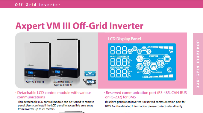

    Predeterminado Re: Voltronic conectado a red
    En SUB se sincroniza con la Red y en algún momento puntual puede verter algún watio por diseño del regulador. Pero puntualmente, sobre todo si hay bastante producción y hay bruscos cambios en las cargas de acoutput.
    Yo es que no sé donde os informáis o quien os cuenta estas cosas. En serio.
    El problema con los Aexpert es que hay un sinfín de modelos y fichas técnicas circulando por la red y el propio fabricante lo vende como Off-Grid...y en la info comercial no te explica en ningún sitio que luego en algún submenú del inversor te permita configurarlo de una forma u otra...
Nombre: Screen Shot 2022-07-29 at 12.48.48.png
Visitas: 90
Tamaño: 139,4 KB
    Es que OFF-GRID no significa solo para aisladas de la red electrica. Significa que el inversor puede funcionar sin la red electrica, haya o no haya.
    Avatar de nikbry
    dic 2021
    1.262
    Los Huawei SUN2000 también pueden funcionar de forma aislada sin batería incluso, y no se publicitan como OFF-Grid.
    Última edición por nikbry; 29/07/2022 a las 17:45
    La publicidad de los fabricantes es de los fabricantes, no es un dogma de fe. Si Huawei los ha definido asi pues muy bien, me parece estupendo.... pero Voltronic que lleva mucho mas tiempo que Huawei fabricando inversores los define como he dicho.
    Los ONGRID, Voltronic los define igual pero con la capacidad de exportacion controlada, es decir, puedes decidir cuando vas a exportar y en algunos modelos cuanto vas a exportar.
