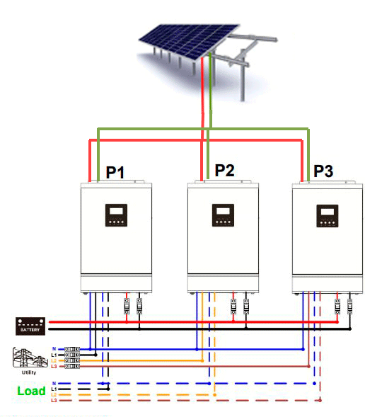

    Predeterminado Inversores en paralelo para CA trifasica, compartiendo paneles.
    Tengo una duda sobre el montaje de inversores en paralelo para generar una CA trifásica. La duda es si cada inversor ha de tener su propio string solar o pueden estar los tres inversores tomando la CC del mismo string de paneles solares. Como muestro en la imagen.
    Inversores en paralelo para CA trifasica, compartiendo paneles.-inversores-paralelo-placas-compartidas.png

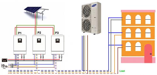

    El sistema en trifasica sólo va a alimentar a un equipo de aerotermia, luego cada fase va a alimentar en monofásica cada una de las tres plantas de una casa.
    Si separo el string en tres string para alimentar por separado los tres inversores, cuando no se esté usando la aerotermia el inversor con mas carga será el de planta baja que tiene cocina y salón con lo que estaré desperdiciando la producción solar de los otros inversores. Por eso era la pregunta de si es factible conectar el campo solar a los tres inversores en paralelo.
    Algo así.
