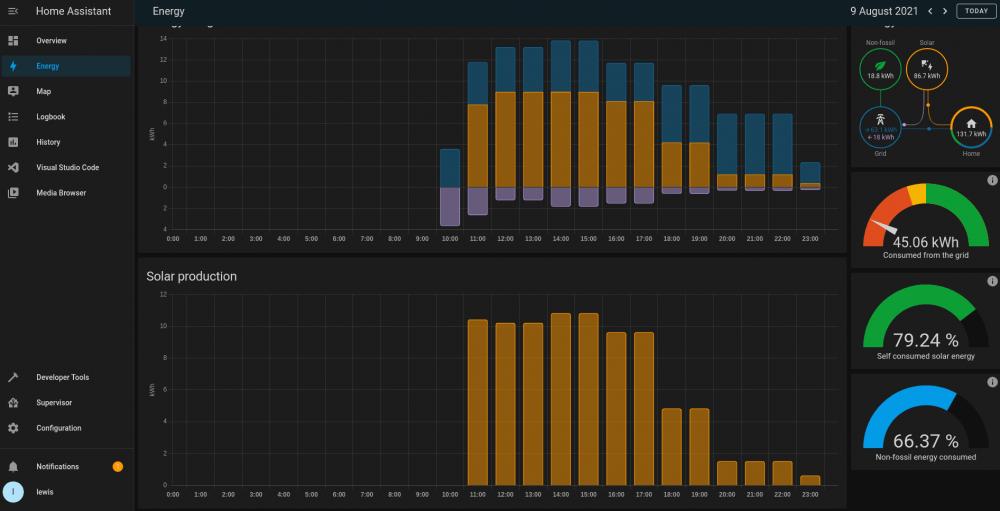

    Para no depender del SEMS uso Home Assistant.
    El inversor se integra en Home Assistant y se ven los consumos casi de forma inmediata. Además, en el panel de energía queda todo bien registrado, permitiendo realizar comparaciones con días anteriores, semanas, meses, etc.

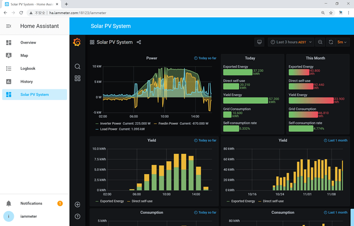

    Y si eso no fuera suficiente, está la posibilidad de vincularlo a Grafana y hacer autenticas virguerias.
