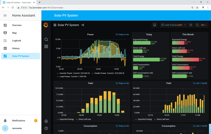

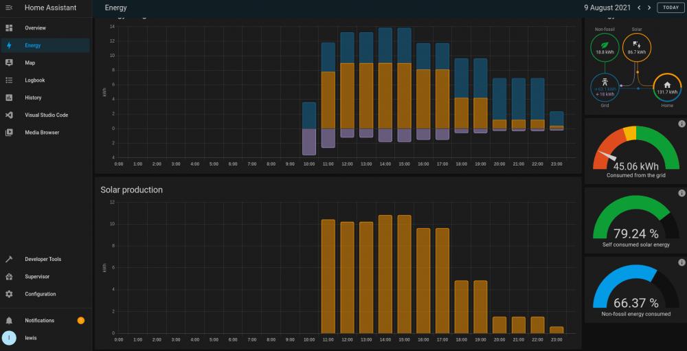

Para no depender del SEMS uso Home Assistant.
El inversor se integra en Home Assistant y se ven los consumos casi de forma inmediata. Además, en el panel de energía queda todo bien registrado, permitiendo realizar comparaciones con días anteriores, semanas, meses, etc.
Archivo adjunto 27762
Y si eso no fuera suficiente, está la posibilidad de vincularlo a Grafana y hacer autenticas virguerias.
Archivo adjunto 27761
