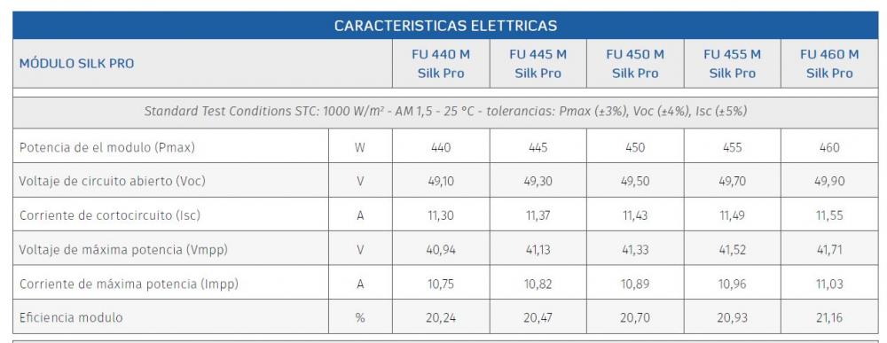

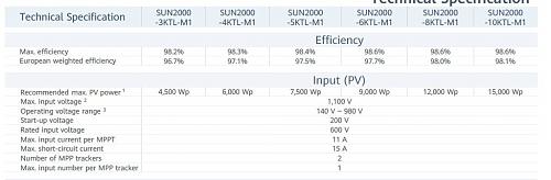

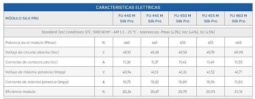

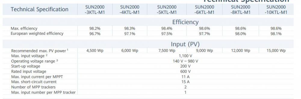

    Gracias Xasa por la respuesta. He mirado las especificaciones de las placas y del inversor que son estas,
    Placas:
    Inversor
    Y puede que tengas razón, las 4 placas no llegan a los 200v, aunque tienen una tolerancia de +-4% y podría ser por eso. A lo mejor habría que poner 5 en cada string para solucionar ese problema e le caso de que finalmente fuese eso. Lo tendré que hablar con la empresa instaladora para que lo revisen.
