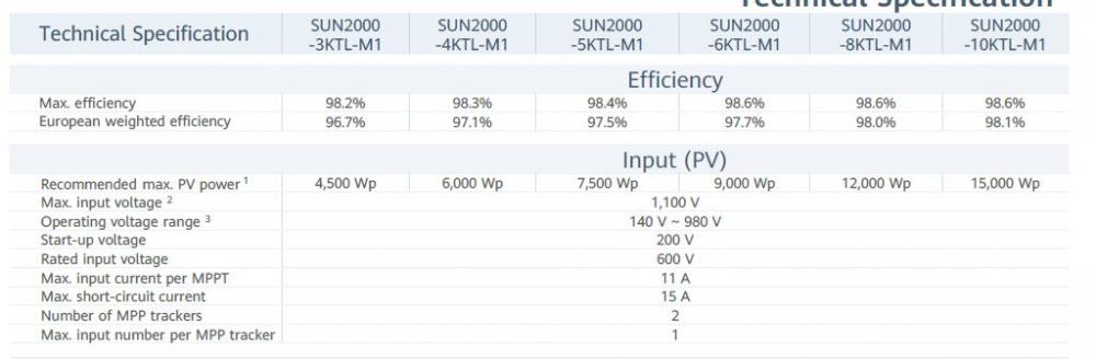

La gama M1 de inversores trifásicos de Huawei requiere 200V en el MPPT para arrancar, algo que creo que es difícil que suceda en el string de 4 placas. Desconozco las especificaciones de estas placas, pero las placas de 450Wp suelen estar en unos 49V (Voc)/ 41 V(Pmax),
Es posible que solo trabaje el string con 6 placas... Sería interesante conocer las especificaciones de las placas, aunque yo apostaría que se trata de un nuevo ejemplo de dimensionado incorrecto.

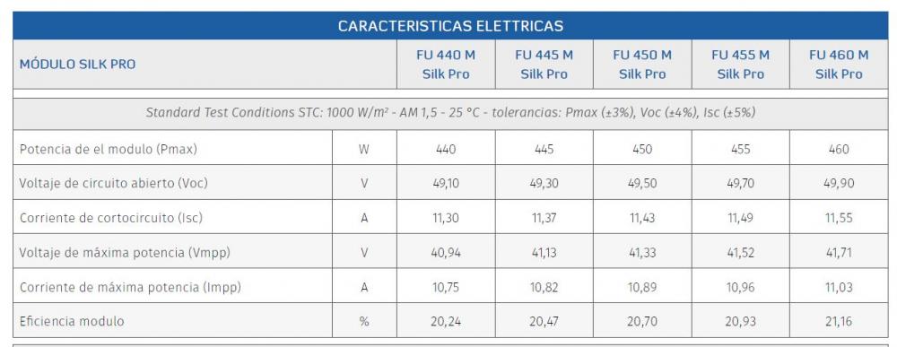

Gracias Xasa por la respuesta. He mirado las especificaciones de las placas y del inversor que son estas,
Placas:
Archivo adjunto 27685
Inversor
Archivo adjunto 27686
Y puede que tengas razón, las 4 placas no llegan a los 200v, aunque tienen una tolerancia de +-4% y podría ser por eso. A lo mejor habría que poner 5 en cada string para solucionar ese problema e le caso de que finalmente fuese eso. Lo tendré que hablar con la empresa instaladora para que lo revisen.

Ayer vinieron los de la empresa instaladora y han puesto 5 placas por string, antes tenia 6 y 4, y empiezo a tener más producción. Ayer en Madrid tuve un máximo 3,5KW sobre 4,5KWP instalados cuando antes no llegaba ni a 2,5KW. y eso que la instalación estuvo parada mientras hacían el cambio.
Al final y como bien comentaba Xasa, el problema era que uno de los string no daba el suficiente voltaje para arrancar el inversor y no estaba produciendo nada.
