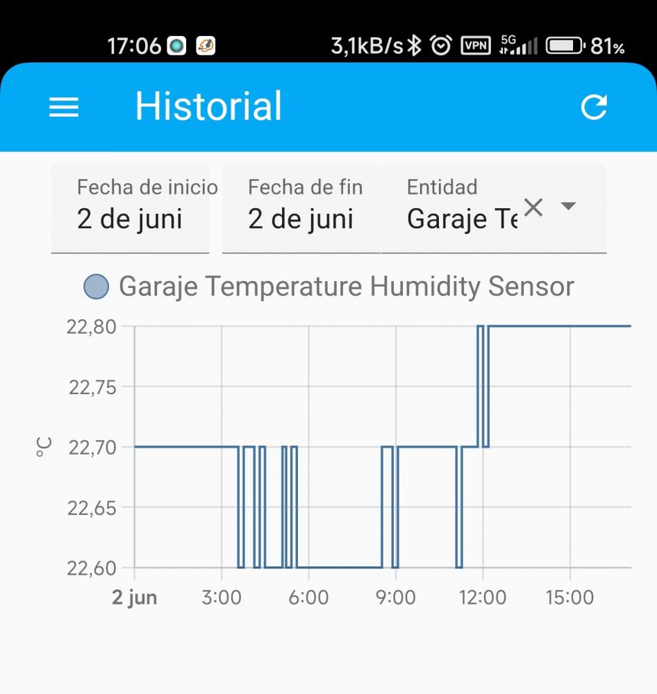

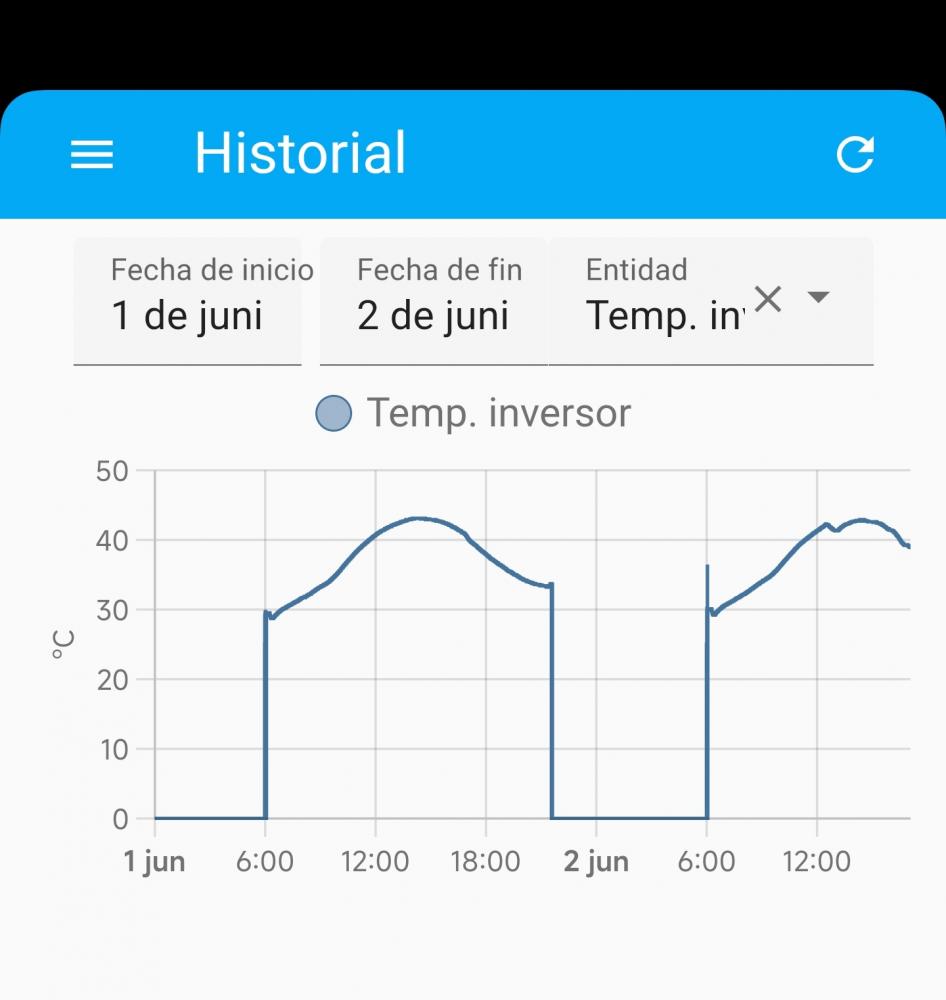

    Te pego la temperatura del mío de hoy se ve claramente que va acorde con la producción y también la temperatura del garaje dónde está

    Hola Claraomar, yo tengo un SUN2000L1-6KTL y tambien se calienta, pero lo puedes tocar con la mano, así que supongo que rondara los 50-60 ºC
    Yo creo que es correcto

    Muchas gracias.
    Cómo puedes mirar la temperatura? mi app es penosa.
    sep 2021
    377
    Predeterminado Re: Calentamiento de Inversor Huawei SUN2000L1-4KTL de 4 KW, baterías adecuadas a la instalación de autoconsumo, limpieza y eficiencia de las placas por calentamiento
    Me compre un pc de esos de oficina pequeños de 2a mano y lo he puesto al lado del inversor con un adaptador usb a rs485 y le instale home assistant, hay varios tutoriales en este foro y en youtube, fusion solar hace tiempo que ni la abro
