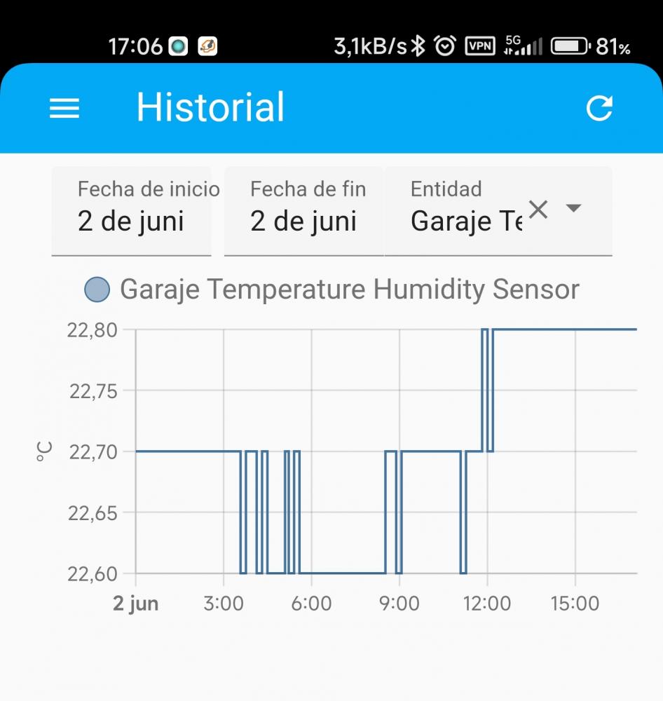

Es normal que el inversor se caliente? Se puede tocar con la mano pero tiene una temperatura alta.

Te pego la temperatura del mío de hoy se ve claramente que va acorde con la producción y también la temperatura del garaje dónde está
Archivo adjunto 27538
Archivo adjunto 27539

Hola Claraomar, yo tengo un SUN2000L1-6KTL y tambien se calienta, pero lo puedes tocar con la mano, así que supongo que rondara los 50-60 ºC
Yo creo que es correcto

Cómo puedes mirar la temperatura? mi app es penosa.
Re: Calentamiento de Inversor Huawei SUN2000L1-4KTL de 4 KW, baterías adecuadas a la instalación de autoconsumo, limpieza y eficiencia de las placas por calentamiento
Me compre un pc de esos de oficina pequeños de 2a mano y lo he puesto al lado del inversor con un adaptador usb a rs485 y le instale home assistant, hay varios tutoriales en este foro y en youtube, fusion solar hace tiempo que ni la abro
