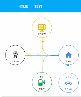

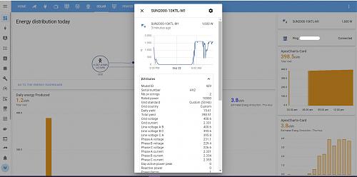

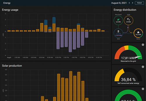

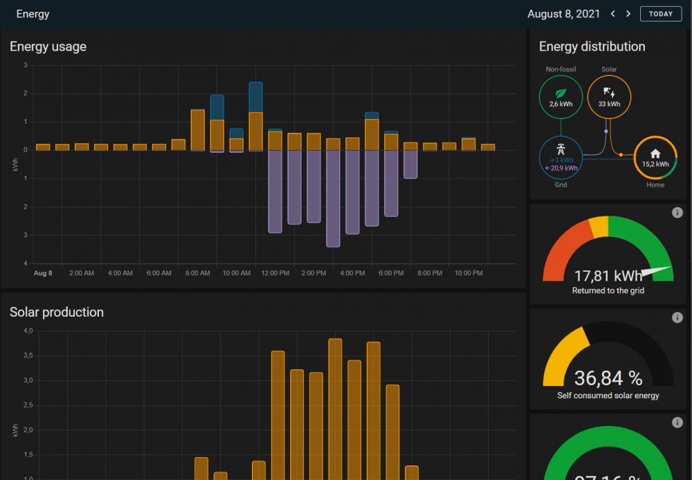

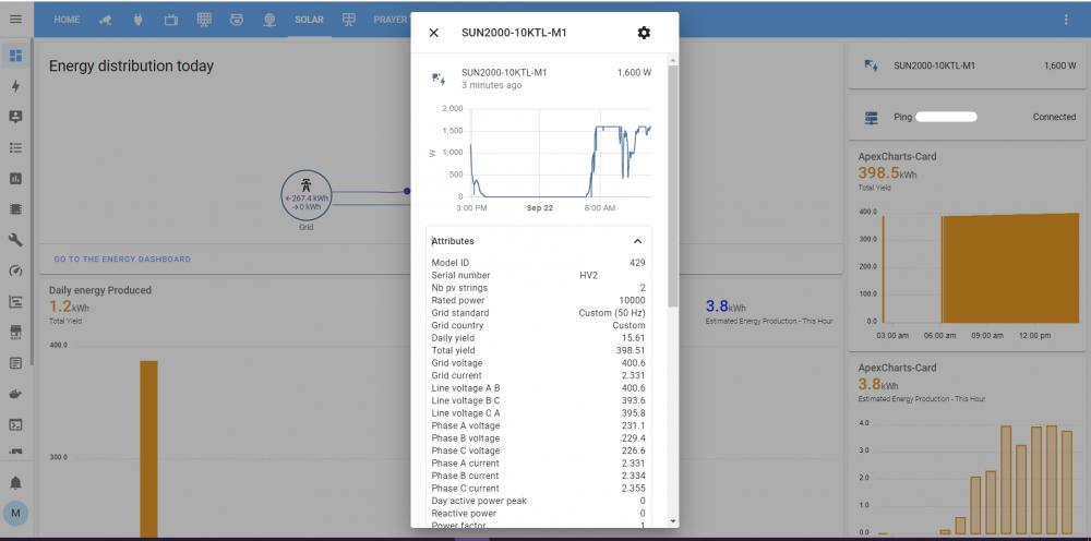

    También se puede hacer con homeassistant. En cuanto me ponga las placas miraré de integrarlo en mi instalación.
    En función de las medidas de los sensores se pueden realizar automatizaciones como la que comentas. Si por ejemplo el aire acondicionado está integrado puedes programar lo que comentas.
    [ATTACH=CONFIG]https://community-assets.home-assistant.io/original/3X/b/c/bc657a3e5e4b5b8ed9d9414bc569179bd9433da3.gif[/ATTACH]
    [ATTACH=CONFIG]https://community-assets.home-assistant.io/original/3X/2/a/2ac63feec376daf38633eccda2c4d4bc855eb3e8.png[/ATTACH]
    Con una instalación fotovoltaica se le puede sacar mucho partido a este tipo de sistemas.
    Por ejemplo una integración con Huawei.

    Con HomeAssistant lo tenía yo, hasta que actualice el firmware del inversor y dejó de funcionar, sin que Huawei de más explicaciones.

    Tienes que conectarte a la wifi del inversor, puerto 6607, para que te funcione con las versiones recientes del firmware del inversor.
