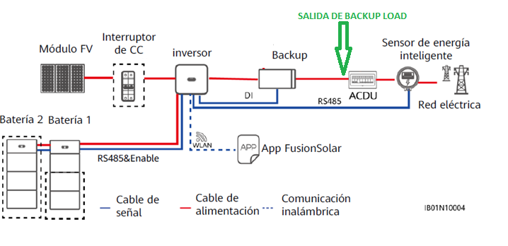

    Buenas noches,
    Les escribo con un problema que me ocurre con una Backup Box de Huawei, a la cuál he colgado todas las cargas del hogar (bajo consumo de potencia) de la backup load, siguiendo el esquema adjunto. He hecho 4 o 5 pruebas y parecía que el sistema funcionaba bien, hasta que en la última prueba he visto que la backup box no consigue realizar bien la conmutación: Cuando se corta la alimentación de red, los contactores KM1 y KM2 tardan en salir, permaneciendo un tiempo activados junto con KM3. Adjunto video donde se muestra el problema ocurrido. Tras la prueba fallida, he intentado hacer una prueba más y los contactores ya no consiguen activarse. Según pienso, creo que el problema pueda venir del inversor, ya que no corta su salida cuando cae la red, por lo que mantiene activos KM1 y KM2.
    A ver si a alguien le ha ocurrido algo similar.

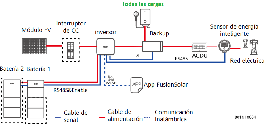

    El esquema realizado es el segundo, donde se cuelgan TODAS LAS CARGAS, de la backup box.
