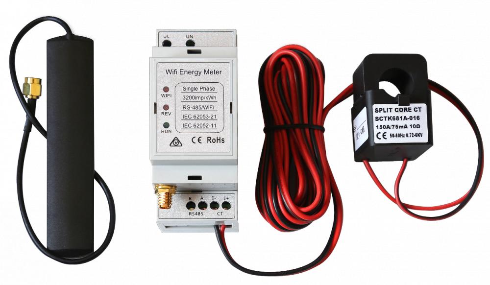

    virser está desconectado Forero
    jun 2021
    64
    Predeterminado Re: Review microinversor 4MPPT 2000W MarsRock Vesdas
    Hola, yo para monitorizar, utilizo el iamneter wen3080, le da 1000 vueltas al Shelly.
    Te mando el enlace:https://www.iammeter.com/products/single-phase-meter.
