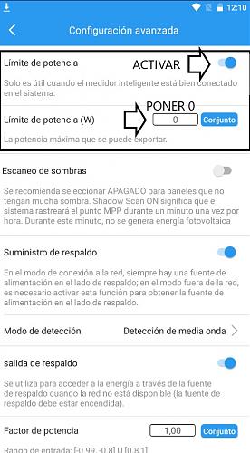

    Buenas tardes.
    Tengo un inversor Goodwe GW 5000 EH, y estoy buscando la opción de inyección cero pero no encuentro nada por ningún sitio.
    Alguien sabe cómo activar ésta opcción?
    Gracias!!

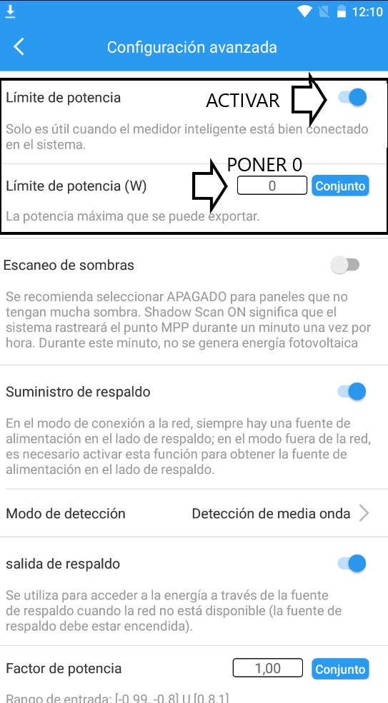

    Hola, se configura en la app PV Master, Configuraciones-Configuración avanzada-Limite de potencia-Limite de potencia 0w.
    https://es.goodwe.com/images/downloa...Usuario-ES.pdf

    Muchas gracias hhonda!!
    Voy a probar y comento.
    Perfecto!
    El inversor se reinició y ahora estoy en inyección cero.
    Muchas gracias de nuevo!
