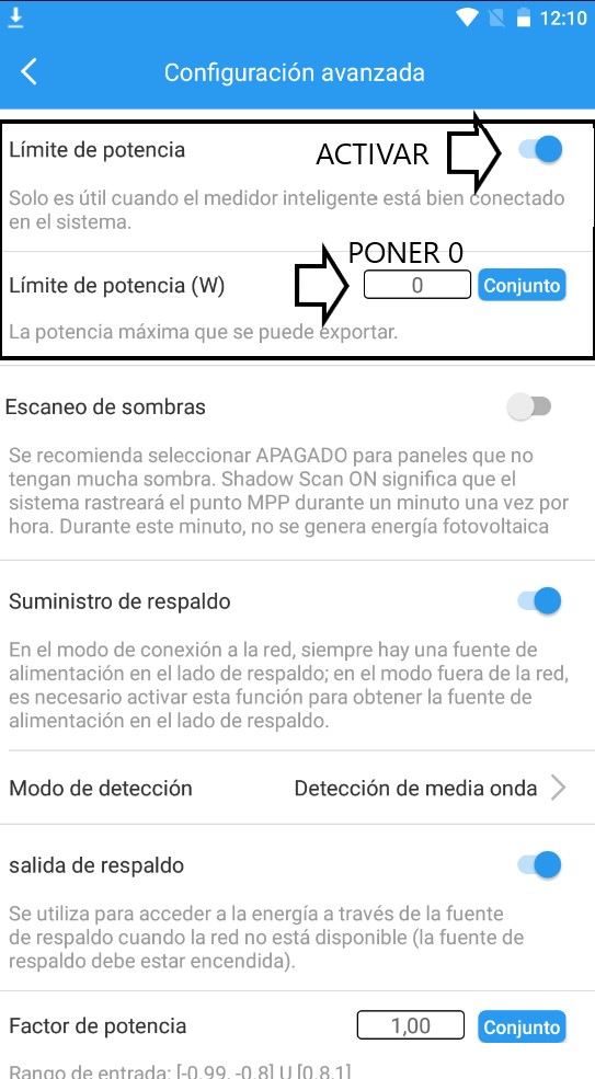

Tengo un inversor Goodwe GW 5000 EH, y estoy buscando la opción de inyección cero pero no encuentro nada por ningún sitio.
Alguien sabe cómo activar ésta opcción?

Hola, se configura en la app PV Master, Configuraciones-Configuración avanzada-Limite de potencia-Limite de potencia 0w.
https://es.goodwe.com/images/downloa...Usuario-ES.pdf
Archivo adjunto 27393

El inversor se reinició y ahora estoy en inyección cero.
Muchas gracias de nuevo!
