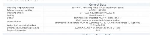

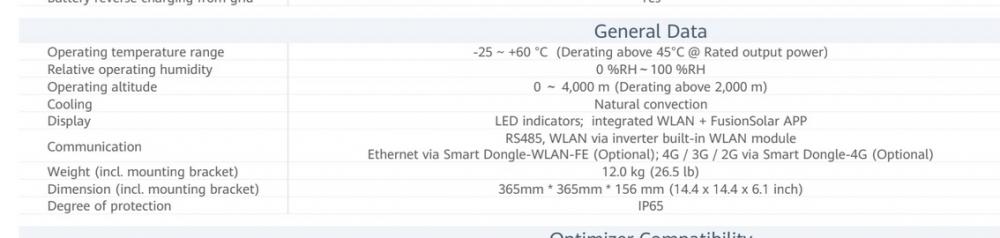

    Tengo un inversor igual que el tuyo y no lleva ventiladores. La refrigeración es por convección natural.
    Lo acabo de comprobar mirando la ficha, porque al leer tu mensaje me habían entrado dudas.
    Supongo que te refieres al monofásico.

    Que yo sepa los Huawei KTL no disponen de ventiladores, por otra parte, ¿dónde ves la temperatura, en qué menú?

    Por cierto,tengo los monofásicos 3KTL-L1 y el 5KTL-L1 y no llevan ventilador. Los trifásicos creo que sí llevan.

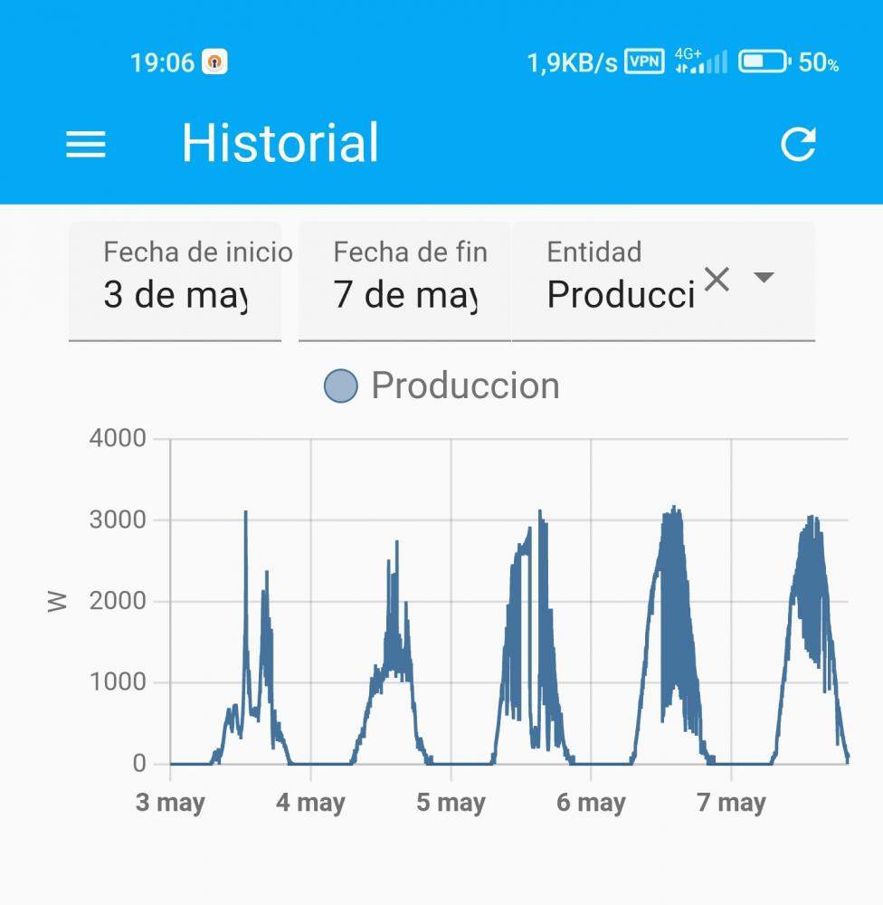

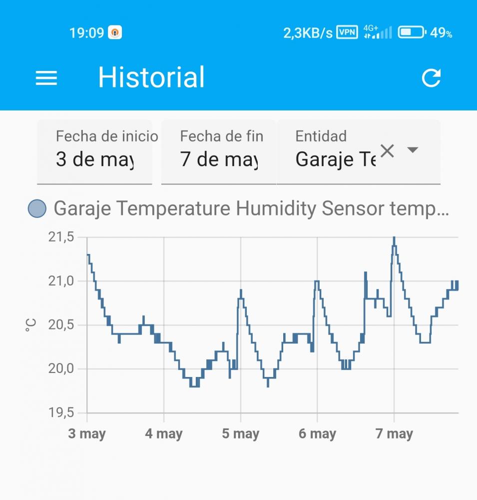

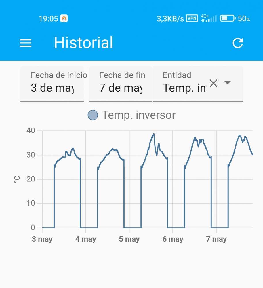

    Mira mi caso p ej del 3 al 7 de mayo con producción, temp del inversor y la de la habitación donde está, es un Huawei 3ktl l1:

    Pues está muy bien, no llega a calentarse mucho..En mi caso voy a instalar un sistema de ventilación forzada para ver si mejora algo , ayer volvió a coger 63° y estuvo unas horas con el ventilador accionado..

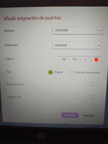

    ELCHISPAS está desconectado Forero
    dic 2021
    43
    Predeterminado Re: Inversor Huawei 5Ktl muy caliente

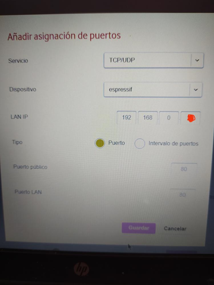

    Pues nada , no hay manera...os mando una foto sobre la configuración del puerto en router Vodafone...
    sep 2021
    377
    parece correcto, llama a vodafone y consulta si hay que hacer algo mas para abrir el puerto
