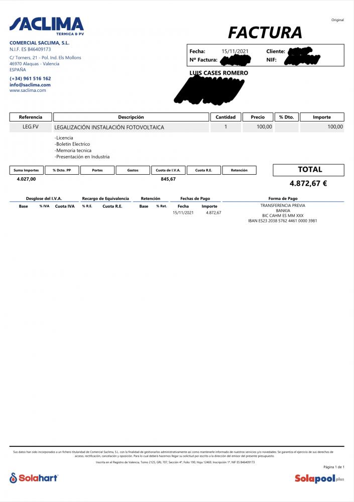

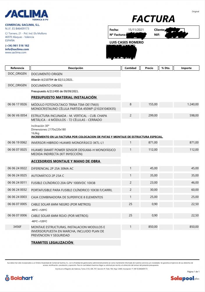

    No se que números has hecho, es cierto que cada instalación es un mundo, pero desde luego dista mucho de los miso (factura en mano), mano de obra/gestión/legalización fueron 950€, y eso de un día… jajajaja, en mi caso fueron 4 días y fueron 5 personas, 2 electricistas para el montaje de inversor, y conexión del sistema, tirando cables desde la terraza (2º piso) hasta el frontal de la casa y la instalación de los cuadros, y tres para el montaje de las placas (sin contar con los de la grúa para subir las placas) en una estructura elevada similar a una pérgola. En total 4.850€, 8 placas de 450w e inversor Huawei 3k (hoy lo tengo de 5k, porque seguramente aumentaré las placas con 4 más). Mi amortización, contando la subvención, será en unos 4/5 años, aunque si sigue el precio actual podría llegar a ser en 3 años o algo menos, obviamente esto es particular, cada uno tendrá que hacer sus números pero desde luego distan muy mucho de los que expones.
    Hola, que empresa te hizo la instalación? porque por los presupuestos que yo estoy preguntado los precios son mas bien como dice Nickelo que las que tu comentas y eso que yo estoy preguntando por 2Kw solamente y no hace falta ni grúa ni nada para instalarlas porque están a 2 metros de altura.

    Te adjunto la factura.

    Yo tengo algo similar, algo mas caro la mano de obra pero similar. La tuya es una buena oferta aunque claro, se emplea estructura inclinada que disminuye mucho la mano de obra.
    Mano de obra (incluye cable, tubo exterior, caja pvc para cables, etc...): 1250
    Legalización/permisos de obra: 200
    Material (10 paneles risen, inversor solax, meter, estructuras, protecciones): 3200
