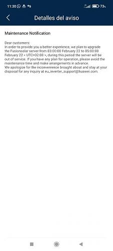

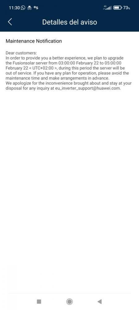

    Buenos días,
    Yo tengo desde hace 1 año una instalación con un inversor Huawei .
    La app q utilizo es FusiónSolar.
    Esta app NO funciona bien desde mediados de Diciembre.
    Yo no puedo consultar consumos en tiempo real ni la producción q tiene la instalación.
    Van enviando avisos de actualización y tal pero lo q os digo, no funciona bien .App fusionsolar no funciona con WIFI de casa-screenshot_2022-03-02-11-30-47-085_com.huawei.smartpvms.jpg
    Enviado desde mi M2102J20SG mediante Tapatalk

    La solución al problema que apareció en diciembre se trata en varios hilos de este foro, echa un vistazo y la encontrarás. Básicamente se trata de cambiar dos conexiones en el cable de datos que conecta con el inversor
