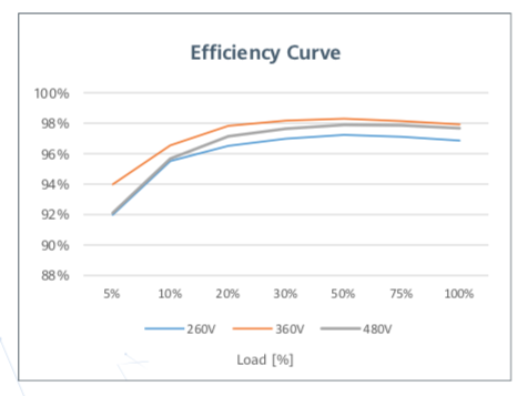

    tengo una duda y no se si me podeis ayudar.. voy a instalar 4 paneles solares de 450 w( no pongo mas por que no dispongo de mas espacio) y me han ofrecido un inversor huawei 3kt L1 de 3 kw a buen precio.. pero he leido en algun sitio que no es conveniente poner inversores tan grandes para tan pocas placas por que reduces el rendimiento del mismo, aunque no lo acabo de entender
    ¿alguien podria decirme si es esto cierto? la otra opcion que tengo es un inversor SAJ de 2.5 kw que tambien es grande pero no tanto...de los pequeños estan practicamente todos agotados en esas dos marcas

    Los inversores Huawei 3KTL están diseñados para rendir al máximo con un cierto voltaje de trabajo de los paneles y una potencia fotovoltaica de entre el 20% y el 100% de su capacidad máxima.
    El voltaje óptimo es de 360V (un panel tiene aprox 40V, 360V = 9 paneles)
    El modelo 3kTL tiene una potencia de 3,3kW, así que opera más eficientemente cuando los paneles produzcan entre 660W y 3300W.
    En tu caso estarías trabajando a un voltaje que no es el óptimo (no sé decirte cuánta eficiencia perderías) y cuando tus paneles produzcan menos de 660W perderás del orden del 2-6%.
    Te adjunto la curva de eficiencia de los Huawei.

    Es poco importante. Ten en cuenta que el 80% de la producción diaria se da en las horas centrales y en ese tiempo la producción del inversor con esas cuatro placas iría de 1.000 a 1400 W, lo que supone un 30-40% del nominal del inversor y para esos porcentajes el rendimiento es óptimo.
