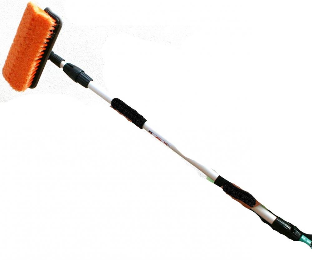

    Buenas tardes.
    Donde vivo cuando llueve, llueve tierra (literal) y las placas se quedan echas un asco.
    ¿con que limpiáis la instalación?
    ¿Se les puede poner algún tipo de repelente de agua a las placas para que así el agua con tierra no se acumule en las placas?

    Hola, yo las limpio con manguera de agua y cepillo extensible de lavar los coches.
