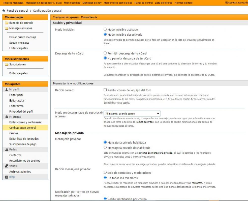

    Creo que cuando te registraste, en algún momento marcaste una opción de no recibir mensajes privados. He intentado mandarte uno y no me deja. Mira a ver
    En internet, no en el movil. Ajustes, configuración general. Ahí hay una opción de activas/desactivar mensajes privados.
    ene 2022
    98
    Predeterminado Re: Dudas SUNHERO
    Mira a ver en tu configuración si tienes activada la recepción de mensajes.
    Mira arriba en Panel de Control -> Mis Ajustes -> Configuración general -> Mensajería Privada.
    Debes de tener marcada la Mensajería Privada Habilitada, De todos los miembros.
