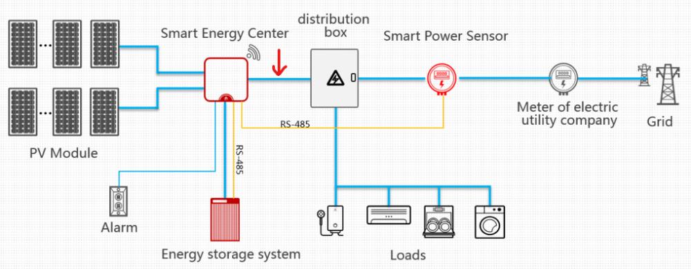

    Buenas tardes compañeros.
    Tengo una instalación de 3kw con SUN2000-3KTL1 y DDSU666-H, pero en la aplicación de fusionsolar, el consumo de potencia y el autoconsumo suben y bajan a la par con la misma diferencia, y lo que inyecta la red es siempre constante lo que varia es la producción de las placas, no se si es asi o algun tipo de configuración o alguna conexión esta mal.

    Pienso que tienes puesta la sonda del meter en el punto señalado con una flecha roja, entre el inversor y el cuadro eléctrico, debe estar en la línea que viene del contador de la compañía distribuidora, antes del la conexión FV en el cuadro. La flecha de la sonda hacia las cargas.

    La sonda la yengo puesta después del interruptor y diferencial general y en dirección a las cargas incluido la línea del inversor.

    Yo tengo la sonda antes del interruptor general automático en cuya entrada se une la producción fotovoltaica y la entrada de la red, la sonda en la fase que viene del contador de la distribuidora antes de entrar en el IGA.

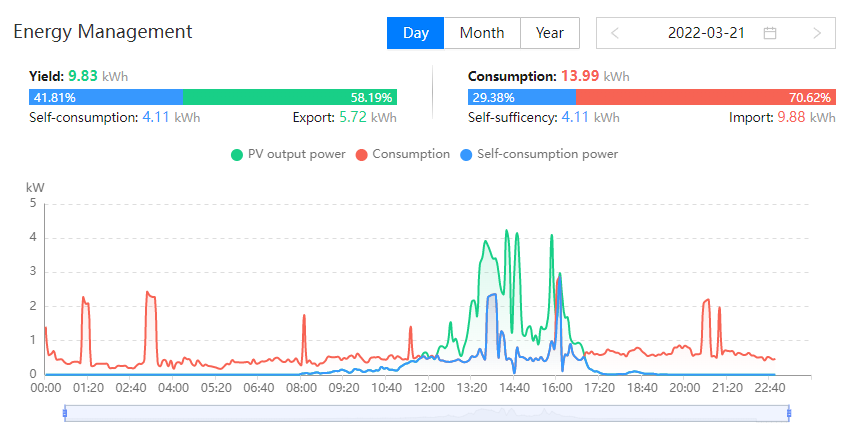

    Mi producción de hoy:
