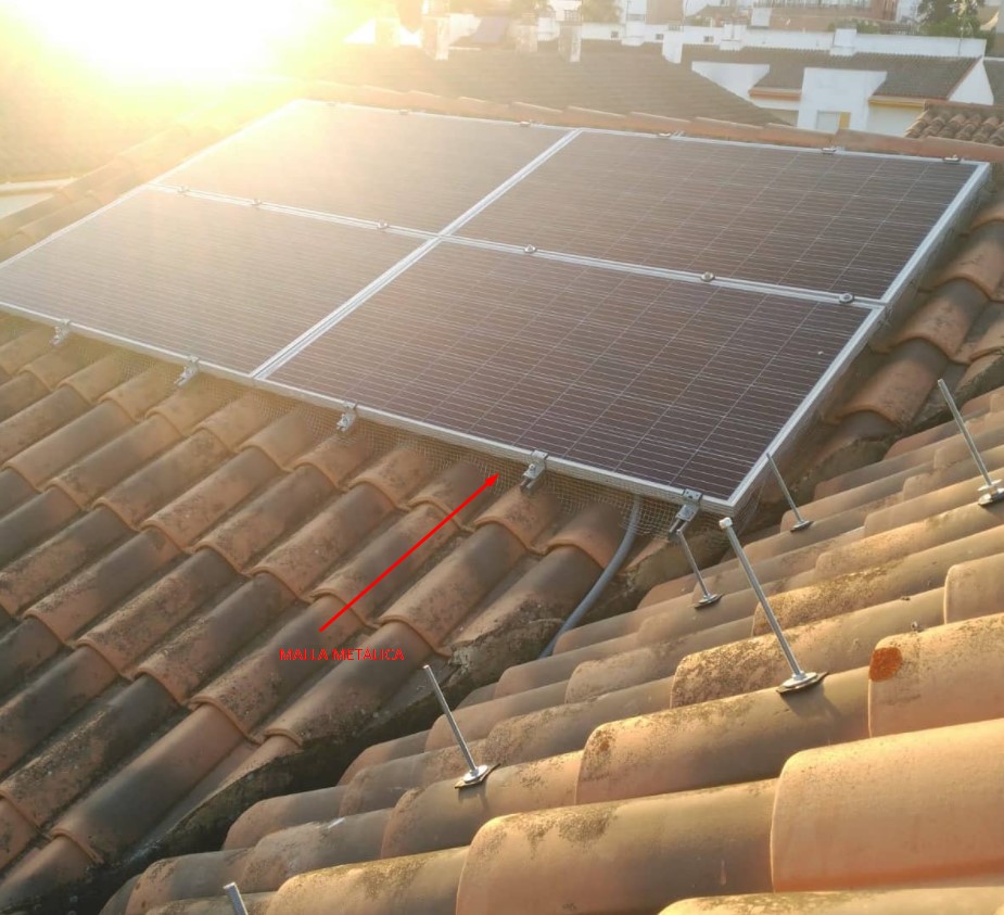

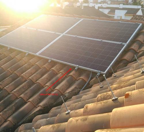

    Predeterminado Re: Protecciones anti-pajaros para paneles solares
    Protecciones anti-pajaros  para paneles solares-detalle-instalacion-malla-metalica-1-.jpg
    Muy buena idea lo del detector solar, lo voy a mirar hoy mismo. Lo de la malla ya lo pensé pero en las mías es muy peligroso ponerlo porqué están las placas muy al filo y hay una distancia considerable.

    En mi caso ese cacharro me ha quitado todas las palomas... o a lo mejor ha sido el invierno, el caso es que ya no están ni se las echa de menos.
    CUIDADO con poner mallas, etc, por una parte debe haber ventilación por debajo, por la otra si el viento entra y no sale por algún sitio, se crean esfuerzos importantes, no es que vaya a salir un panel volando, pero el bajocubierta o lo que tengas debajo, si no está correctamete arriostrado, la cubierta se te podría venir abajo.
