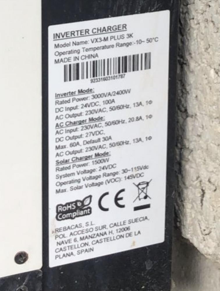

    Buenas, tengo un inversor con las siguientes características:
    Más 12 baterías de 2v y 460ah. Con estos días nublados, casi no carga nada las placas, y quisiera conectar el inversor a la red eléctrica para cargar las baterías. ¿Cuanto tiempo tardaría en cargarse las baterías? ¿Cuantos watios gastaría de la red eléctrica?
    La posibilidad que tengo de conectarme a la red eléctrica es gracias a mi vecino, que con una alargadera me deja un enchufe en la puerta de casa y tenia pensado usarlo para conectarlo al inversor y cargar las baterías. Sería esto posible?
    Gracias de antemano!

    puedes poner un contador en la alargadera y consumir directamente de tu vecino y compartes el gasto, si lo usas para cargar las baterías vas a perder entre un 30 y un 40% entre la carga y la conversión a 230
    en cuanto al tiempo de carga depende de como lo tengas configurado y de lo descargadas que estén las baterías
