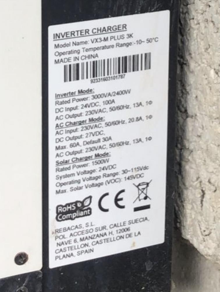

Buenas, tengo un inversor con las siguientes características:
Archivo adjunto 26906
Más 12 baterías de 2v y 460ah. Con estos días nublados, casi no carga nada las placas, y quisiera conectar el inversor a la red eléctrica para cargar las baterías. ¿Cuanto tiempo tardaría en cargarse las baterías? ¿Cuantos watios gastaría de la red eléctrica?
La posibilidad que tengo de conectarme a la red eléctrica es gracias a mi vecino, que con una alargadera me deja un enchufe en la puerta de casa y tenia pensado usarlo para conectarlo al inversor y cargar las baterías. Sería esto posible?
Gracias de antemano!
Re: Duda conectar inversor a Ac
puedes poner un contador en la alargadera y consumir directamente de tu vecino y compartes el gasto, si lo usas para cargar las baterías vas a perder entre un 30 y un 40% entre la carga y la conversión a 230
en cuanto al tiempo de carga depende de como lo tengas configurado y de lo descargadas que estén las baterías
