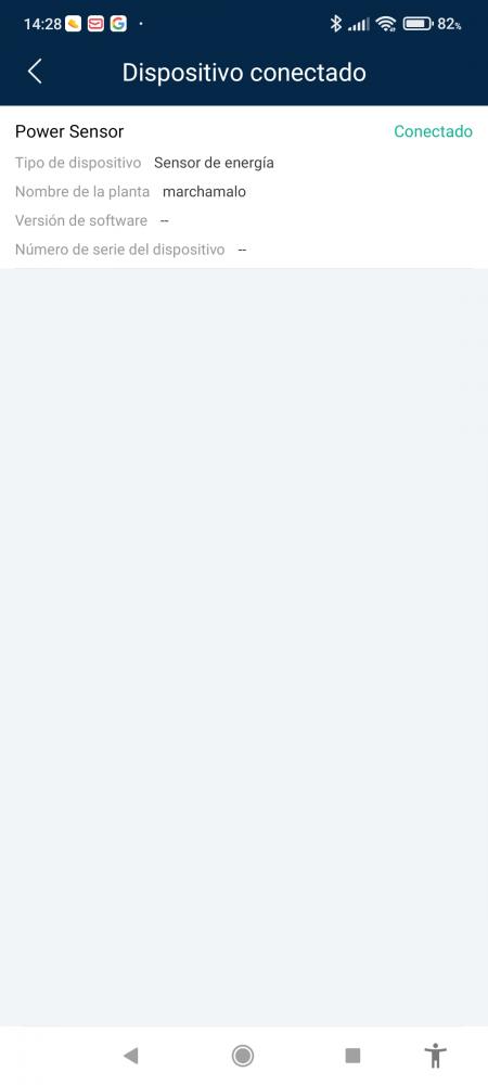

    Lo que no tengo claro es en
    Dispositivos conectados
    power sensor
    nombdre panta
    version software_ vacio
    num de serie del dispositivo_ vacio
    algo no cuadra bien ya que no mide bien las corrientes.
    power sensor
    nombdre panta
    Puede ser que tengas que volver a añadir el medidor. Creo que era conectándote al inversor en añadir dispositivo.

    Predeterminado Re: crear cuenta de instalador
    Hola, está añadido pero el que me montó, al cable que viene de 6 metros le puso otro más grueso y empalmo con una unión.
    Menos mal que le dije que no cortará el original,e tocará quitar cable grueso y meterle el suyo.
    Ai me tocó el peor de los peores ....una pena.
    Por cierto el tuyo le pone versión y num de serie de dispositivo meter?

    No, solo pone power sensor, medidor
