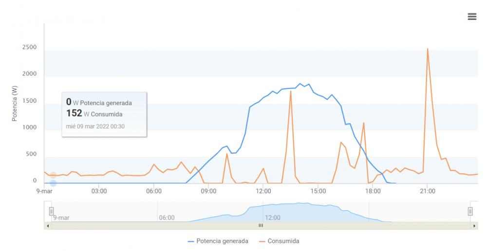

    Predeterminado Dudas nueva instalación, no aparece autoconsumo en la distribuidora endesa
    Buenas tardes,
    Al final nos decidimos por un presupuesto con una empresa local y nos instalaron el martes 6 paneles Sunpower Maxeon 375WFull black con 6 microinversores Enphase IQ7A, el envoy etc. muy bien, y muy rápido, ese mismo día se quedó lista la instalación pero fue un día nublado, incluso llovió y no le vimos las ventajas.
    La legalización se encuentra en trámite, pero según teníamos entendido, desde el primer momento lo que generásemos ya era ahorro, no se inyectaba de la red y debería verse reflejado en la distribuidora, en nuestro caso endesa, nuestra comercializadora actual, repsol, tarda unos días en actualizar el consumo.

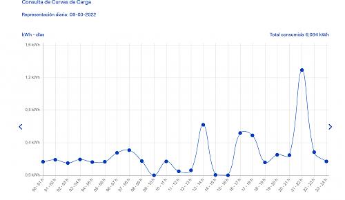

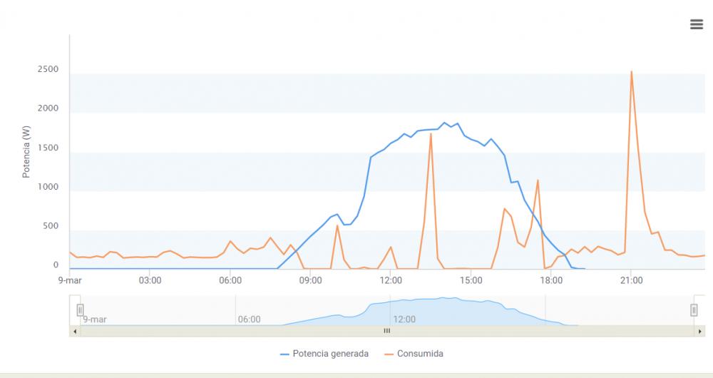

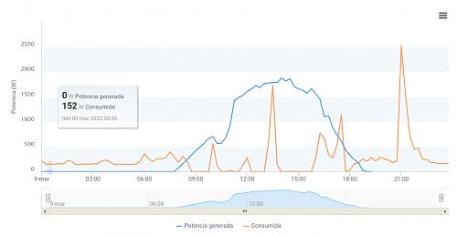

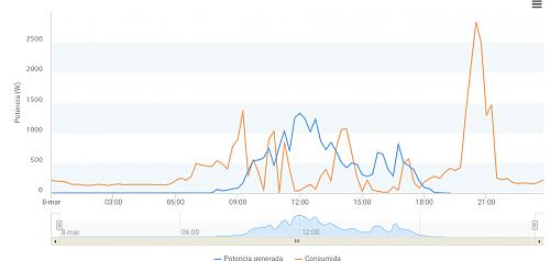

    Os paso capturas de la app de enphase y esos mismos días en distribuidoa endesa y la verdad, que no nos cuadra nada..
    Dia 9 nublado
    Dudas nueva instalación, no aparece autoconsumo en la distribuidora endesa-dia9-enphase.jpg

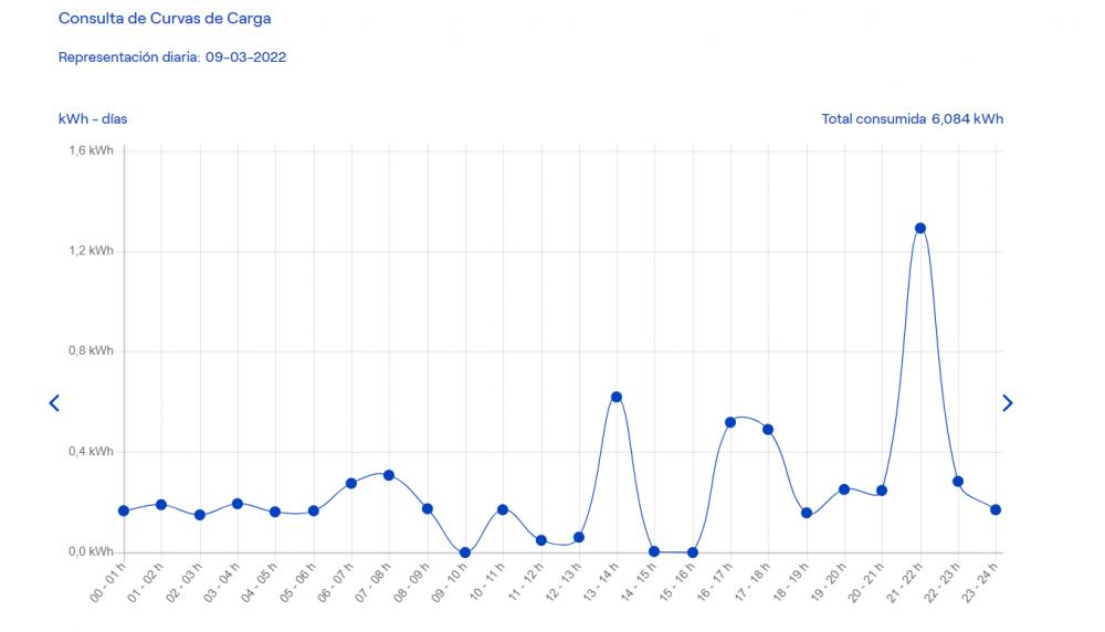

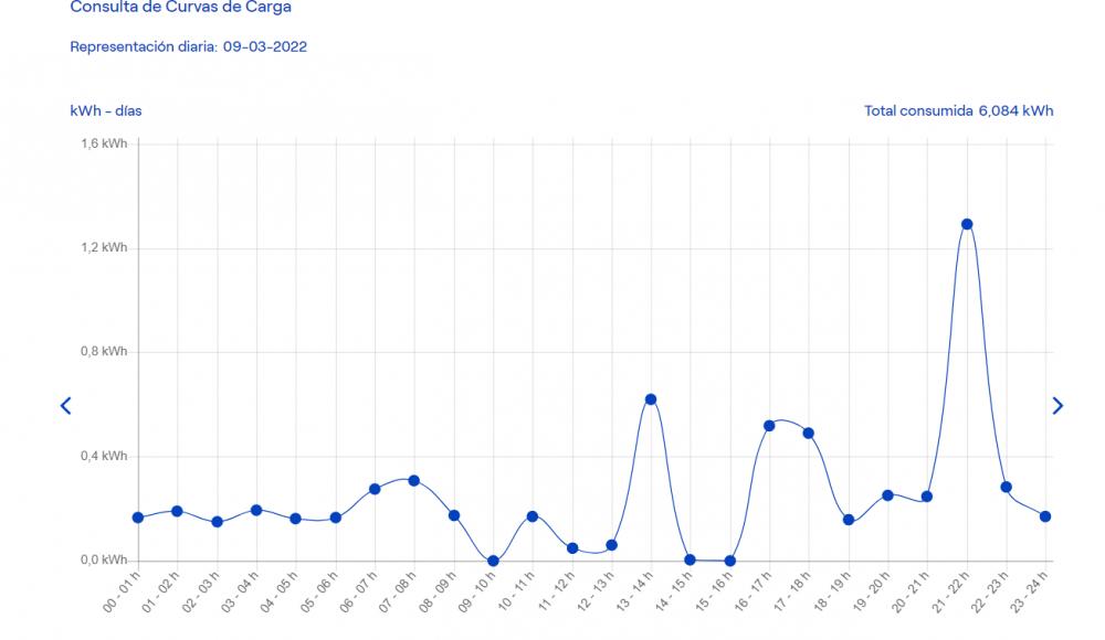

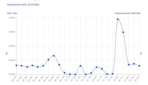

    Endesa
    Dudas nueva instalación, no aparece autoconsumo en la distribuidora endesa-dia9-endesa.jpg

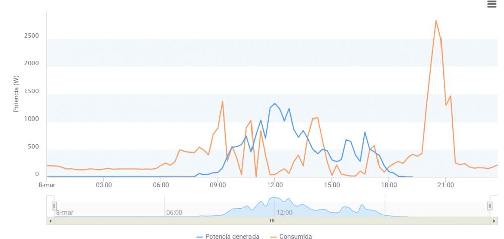

    Este día no debería haber bajado el consumo a cero desde las 8.30 a las 18.30?? Realmente los consumo pico en endesa son: 0.177kw a las 12, 0.150 a las 15, 0.115 a las 16... pero no tendría que ser cero???

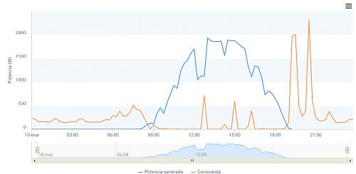

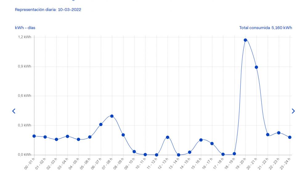

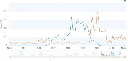

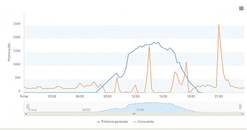

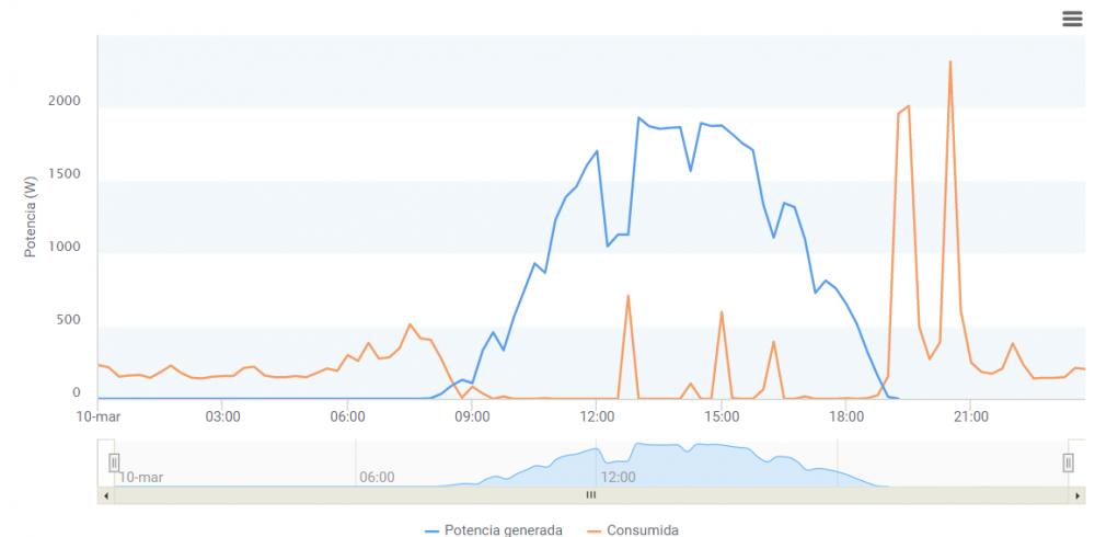

    Dia 10
    Dudas nueva instalación, no aparece autoconsumo en la distribuidora endesa-dia10-enphase.jpg
    Dudas nueva instalación, no aparece autoconsumo en la distribuidora endesa-dia10-endesa.jpg
    Estamos totalmente despistados, no sabemos si es normal, si es algo que falta en la instalación.. Estaríamos muy agradecidos si alguien nos pudiese ayudar a interpretar qué está pasando.

    Hola miro la última gráfica sólo. Parece que están bien, la línea azul representa la energía generada desde las 08 horas hasta las 19 horas más o menos, siendo el pico más alto de producción a las 14 horas con un pico de unos 1,8/1,9 Kwh. La línea naranja representa los consumos de la vivienda, siendo los picos más altos a las 13 horas de unos 1,6/1,7 Kwh, y a las 21 horas con un pico de unos 2,5 kwh.
    Todo lo que esta por debajo de la línea azul y no se llega con la naranja a aprovechar, sería vertido a la red. En las mismas gráficas de los días anteriores se ve que no aprovecháis la energía de los paneles en las horas centrales del día.
    Sobre las 21 horas es donde tenéis los picos más altos de consumos en todas las gráficas.

    pero a lo que me refiero es que debería bajar el consumo que no pedimos externamente a la distribuidora y utilizamos de la generación de las placas, es lo que he entendido siempre y todo lo que he leido y me han dicho, aunque no estuviera aún legalizada la instalación y demás temas del vertido. ¿estoy equivocado? porque si es así, el consumo que me da la eléctrica es el mismo que estoy consumiendo y que enphase me dice que consumo. Mi tema es que no se esté utilizando por alguna conexión erronea (desconozco todo el tema de electricidad) lo que la instalación está generando, no se esté utilizando para nada y todo el consumo de la casa se siga pidiendo a la distribuidora.

    Yo diría (desde la más absoluta ignorancia sobre electricidad) que parece que está configurado, en lugar de vertido cero y lo que se produce que vaya para el consumo de la casa, al contrario: cero al consumo de la casa y todo lo producido a la red
    Udrigo está desconectado Forero
    abr 2020
    26
    Predeterminado Re: Dudas nueva instalación, no aparece autoconsumo en la distribuidora endesa
    Yo creo que está bien: tienes una pinza (medición) en la acometida de la vivienda (línea naranja, consumida) y otra en la producción de los paneles (Potencia Generada).
    La línea naranja coincide con lo que "ve" el Contador de tu compañía. Cuando es positivo es porque el consumo de la vivienda es superior a la producción de los paneles. El Consumo de la Vivienda = Producción Fotovoltaica + Consumida de la Red
    Además parece que tienes la inyección 0 activada, por eso cuando la producción fotovoltaica es mayor que el consumo de la vivienda, la ajusta.
    Si tuviera el vertido 0 desactivado deberías ver el consumo de red (línea naranja) en negativo (exportando)

    Corrijo: no tienes el vertido 0 activado. Parece como si la línea naranja no mostrase valores negativos cuando exportas...

    Pero ¿os dais cuenta que en endesa le marca como consumida la energía que, en teoría, está cubierta por lo generado por sus placas? Eso no puede estar bien, tiene que estar mal configurado.

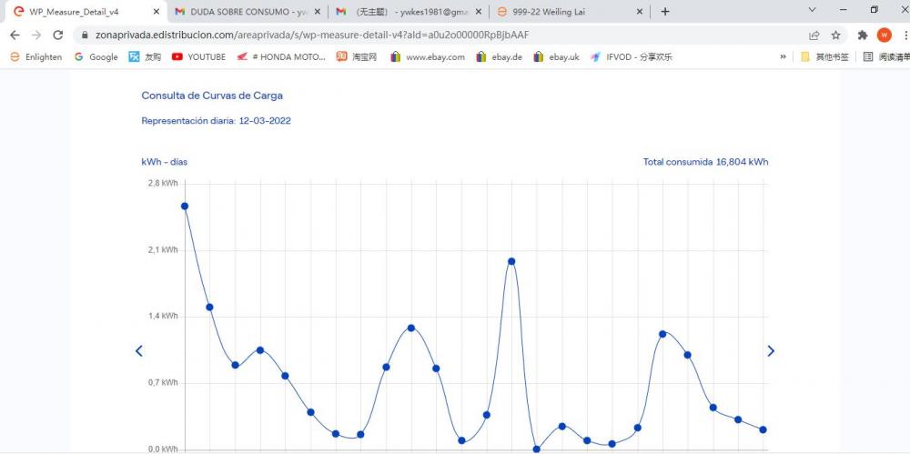

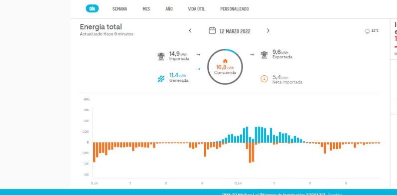

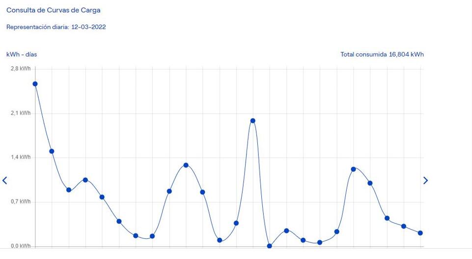

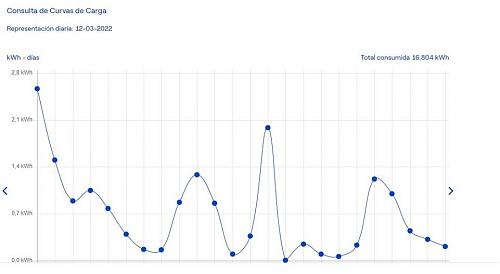

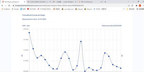

    hola ,buenas ,esta pasa igual como mio,tambien es endesa
    instalado hacer 2 semana sistem enphase iq7+,parece consumido todo en red,pero en app sale diferente !!mira dia 12 de marzo en app me sale consumo total entre 16.8kwh(red endesa+ autoconsumo)
    en contador tambien marca 16.8kwh
    ahora no se que tengo hacer!!

    Repito, tiene que estar mal configurado, poneos en contacto con el instalador o con un electricista que sepa.

    si ,era problem es configuracion de instalador!!!!!

    No sé por qué me da a mi que te han puesto la pinza toroidal al revés…

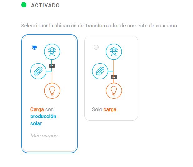

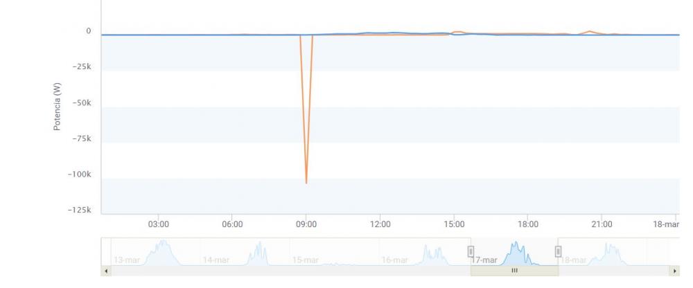

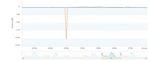

    Buenas,
    Contacté con Enphase y me han cambiado la configuración del CT(Medidor de consumo) por esta configuración:
    Dudas nueva instalación, no aparece autoconsumo en la distribuidora endesa-configct.jpg

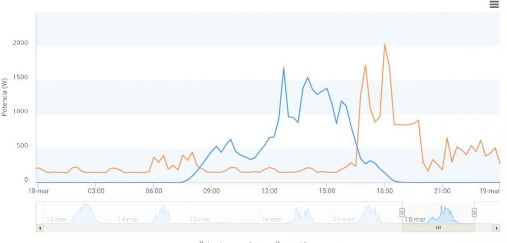

    Y ya salen las gráficas con sentido, ese día se verá un pico muy raro en la primera medida
    (no os preocupéis que en la distribuidora sale todo normal):
    Dudas nueva instalación, no aparece autoconsumo en la distribuidora endesa-grafica-cambio.jpg
    pero después ya se ajusta correctamente, consumo-producción (siguiente día):
    Dudas nueva instalación, no aparece autoconsumo en la distribuidora endesa-nueva-grafica.jpg
    Desde que pusimos las placas prácticamente no ha salido el sol... pero hacía falta la lluvia.
    Lo importante es que ya vemos los datos como queremos.
