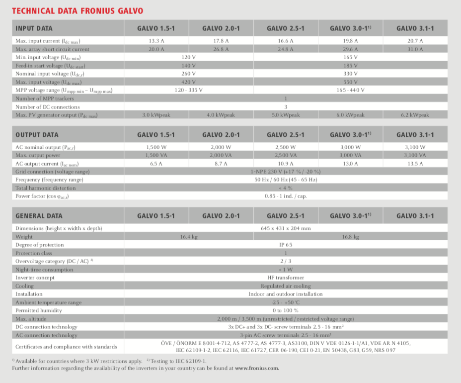

    Hola buenas,
    quería consultar si podría añadir más paneles a una instalación de 2,925kw que tengo actualmente (8 paneles JA Solar 365w+ fronius galvo 2.5-1)
    Creo que lo max según especificaciones del inversor estaría ya conectado, pero me faltaría unos 1000 a 2000w más, y claro si no puedo tendría que o cambiar el inversor o hacer otra instalación adicional completa paralela y se me sube de precio
    Alguna solución? Si pudierais darme alguna idea de como añadir a la instalación existente, aunque sea solo dos paneles más de 450w si pudiera soportarlo (o 3 de 365w como los instalados), me ahorraría mucho dinero e instalación..pero es que no se si se puede
    La duda es que aparece en la hoja de especificaciones del inversor en el apartado de input data un total de hasta 5kw o algo así..y ya no se..
    Gracias y perdón por el tocho" ,espero alguien me pueda ayudar, gracias

    Por las especificaciones del fabricante no deberías tener problemas. La potencia fotovoltaica recomendada para ese modelo es de 2-3,8kWp con un límite de 5kWp.
    Lo más fácil sería añadir 2-3 paneles idénticos al string que ya tienes siempre y cuando tengan la misma orientación e inclinación.
    De todas formas la producción va a estar limitada por la potencia de salida máxima de 2,5kW del inversor.

    A ver... supón que los paneles generan 2,7kW en un momento dado, como el inversor que tienes máximo da 2,5kW de salida, se satura y se perderían 0,2kW, a ese "recorte" por saturación se le llama clipping.
    Antes de nada, mírate tu curva de producción actual. ¿Cuántas horas al día superas ahora los 2,5kW?
    con 3 paneles aumentarías un 37% aprox, súmale eso a tu curva actual y verás cuánto perderías por saturación y ganarías las demás horas. Tal vez te compense.
    Lo de cambiar el inversor por uno de la misma marca, pues si sabes conectar cables sin electrocutarte y configurar el inversor no debería haber problema en instalarlo y aprovechar el meter.
    Lo de poner dos instalaciones en paralelo ya es más avanzado, y mejor que lo haga alguien con experiencia en ello.

    Vale, entendido lo del clipping, leí un poco y con lo que me has contado , creo que si podría poner más paneles porque veo que mi curva de producción sí que está más baja de los 2,5kw la mayor parte del día salvo un par de horas al día quizás, como mucho, en un día como hoy

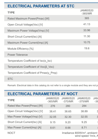

    osea que si añadiera por ej dos paneles más, si son iguales debían 365x4=730w al aprox 90% quizas unos 657w??, si son 4: 365x4x0.9=1314w que sumados a los 2920 que tenia, Suman 4234w y estaría por debajo de los 5kwp y no me cargaría" nada espero..no se si por amperios....
    Sería estupendo y me has dado una estupenda idea y salida porque de acuerdo que max 2,5kw pero los tendría durante más horas al ganar durante las horas que ahora no llego con esos paneles adicionales, y no invertir en inversor etc, me ayuda y mucho!
    Lo estoy entendiendo bien entonces?
    Y haciendo esto..no tendría que actualizar en industria nada porque está declarado todo, a 2,5kw, correcto?..no se si ya es mucho preguntar...sorry...
    Muchas gracias por tu ayuda!!!!!

    Sí, lo has entendido bien, es lo más barato y menos problemático.
    Los amperios no varían para conexiones en serie.
    El voltaje de 12 JA Solar 365 debería rondar los 420V, lo que queda dentro del rango del inversor.
    Asegúrate que los paneles son exactamente iguales, y que los conectas en serie a los existentes.
    Te adjunto las fichas técnicas para que compruebes los valores.
    Consulta añadir paneles a fronius galvo 2.5-1-screen-shot-2022-03-12-20.21.23.png
    Consulta añadir paneles a fronius galvo 2.5-1-screen-shot-2022-03-12-20.20.57.png
    Si compras un inversor nuevo suficientemente potente y que permita varios strings no te hace falta montar dos en paralelo, que siempre es más caro y probablemente menos fiable.
