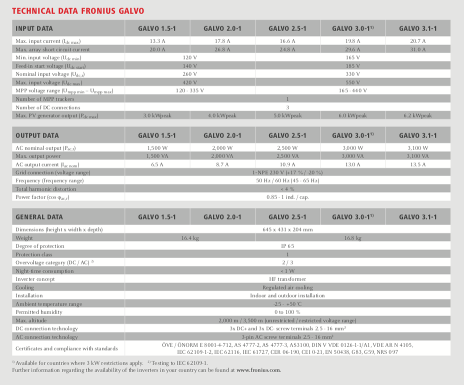

quería consultar si podría añadir más paneles a una instalación de 2,925kw que tengo actualmente (8 paneles JA Solar 365w+ fronius galvo 2.5-1)
Creo que lo max según especificaciones del inversor estaría ya conectado, pero me faltaría unos 1000 a 2000w más, y claro si no puedo tendría que o cambiar el inversor o hacer otra instalación adicional completa paralela y se me sube de precio
Alguna solución? Si pudierais darme alguna idea de como añadir a la instalación existente, aunque sea solo dos paneles más de 450w si pudiera soportarlo (o 3 de 365w como los instalados), me ahorraría mucho dinero e instalación..pero es que no se si se puede
La duda es que aparece en la hoja de especificaciones del inversor en el apartado de input data un total de hasta 5kw o algo así..y ya no se..

Por las especificaciones del fabricante no deberías tener problemas. La potencia fotovoltaica recomendada para ese modelo es de 2-3,8kWp con un límite de 5kWp.
Lo más fácil sería añadir 2-3 paneles idénticos al string que ya tienes siempre y cuando tengan la misma orientación e inclinación.
De todas formas la producción va a estar limitada por la potencia de salida máxima de 2,5kW del inversor.

osea que si añadiera por ej dos paneles más, si son iguales debían 365x4=730w al aprox 90% quizas unos 657w??, si son 4: 365x4x0.9=1314w que sumados a los 2920 que tenia, Suman 4234w y estaría por debajo de los 5kwp y no me cargaría" nada espero..no se si por amperios....

Sí, lo has entendido bien, es lo más barato y menos problemático.
Los amperios no varían para conexiones en serie.

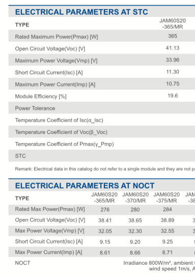

El voltaje de 12 JA Solar 365 debería rondar los 420V, lo que queda dentro del rango del inversor.
Asegúrate que los paneles son exactamente iguales, y que los conectas en serie a los existentes.
Te adjunto las fichas técnicas para que compruebes los valores.

Si compras un inversor nuevo suficientemente potente y que permita varios strings no te hace falta montar dos en paralelo, que siempre es más caro y probablemente menos fiable.
