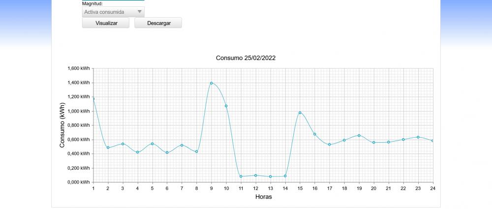

    Hola Gato_, mira la curva que te adjunto es de la Distribuidora de Pecuarias en Pozoblanco, como puedes ver se ve la curva de un dia concreto, con los consumos y horarios.
    Un saludo de un Paisano.
    Como saber el precio medio kw/h-screenshot-2022-04-25-16-32-59-portal-consumidores.jpg
