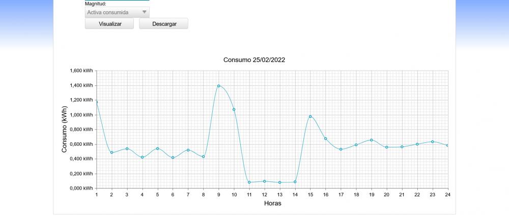

Hola buenos dias, no se si es el lugar adecuado para exponer mi duda por aqui... pero no encuentro otro lugar mejor.
En los meses de Diciembre y Enero mi comercilizadora me ha cobrado el Kw/h en los tres tramos horarios a un precio al cual no estoy deacuerdo.
En diciembre me lo ha cobrado a 0,50 cent kw/h en el tramo p1, y pienso que es imposible que de media en el mes de diciembre haya salido esa media en p1.
Lo primero decir que les tengo puesta una queja y pedidas la curva de consumo diario, porque todos los dias del mes a la misma hora consumo la misma energia según ellos y eso es totalmente imposible. Hay fines de semana que ni piso mi casa (porque me voy al campo) y hay fines de semana que estoy todo el dia metido en casa poniendo lavadoras etc etc.
Mi pregunta es... hay alguna web, aplicación o algo donde mirar el precio del kw/h por tramos p1, p2 y p3 y dia, o simplemente por hora y dia???

Aparte, bajate tu consumo de la distribuidora. Así podrás saber si lo están estimando o es real.
Mi distribuidora es pequeña, en plan local. No tiene web para ver el consumo de forma informatizado

Pero eso es la media general, que no tiene porqué ser mi media.
Porque no es lo mismo que en un tramo p3 tengas el consumo a las 00 o a las 07 que a las 03 o 04horas...
O en un P1 no es lo mismo a las 10 de la mañana que a las 12 o las 13.

Es que sin los datos de consumo de tu distribuidora nunca vas a saber tu media. Punto.

Hola Gato_, mira la curva que te adjunto es de la Distribuidora de Pecuarias en Pozoblanco, como puedes ver se ve la curva de un dia concreto, con los consumos y horarios.
Un saludo de un Paisano.
