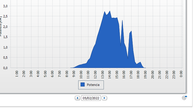

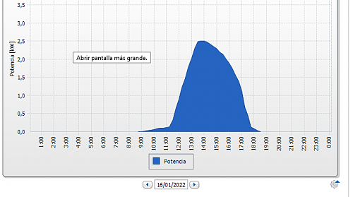

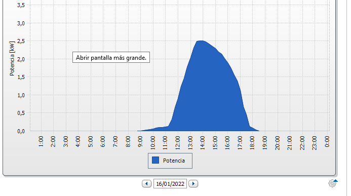

    Se que el inversor envía datos para la generación de gráficos, etc. cada cinco minutos, pero observo que hay días "normales - soleados - sin nubes" en los que el gráfico es así:
    Busco instalador especializado/con conocimientos de inversores de SMA SOLAR TECHNOLOGY-p1.png
    y otros igual de "normales - soleados - sin nubes" en los que la gráfica es esta otra:
    Busco instalador especializado/con conocimientos de inversores de SMA SOLAR TECHNOLOGY-p2.png
    Lo cual me tiene mosqueado.....

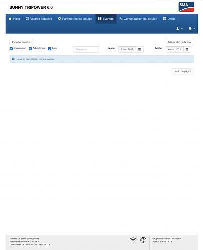

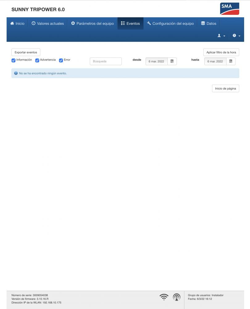

    Predeterminado Re: Busco instalador especializado/con conocimientos de inversores de SMA SOLAR TECHNOLOGY
    No me parecen muy raros los graficos.
    Una nube pasajera produce esos dientes de sierra.
    Deberias poder acceder a una pantalla como esta, aunque se ve fatal
    Busco instalador especializado/con conocimientos de inversores de SMA SOLAR TECHNOLOGY-83921d42-4450-4532-ad37-9ef9ad28530b.jpg
    Última edición por solarfan; 06/03/2022 a las 15:25 Razón: Foto

    Ya....el problema es que no hay nube pasajera......

    Puedes acceder directamente al inversor mediante la ip en vez de acceder por el Sunny Portal o la app.
    Y comprobar si el inversor convierte bien

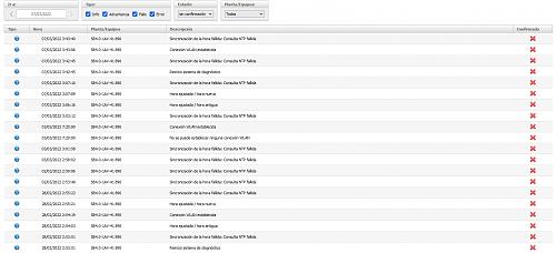

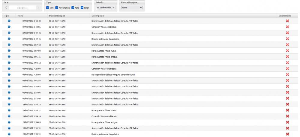

    Una consulta, desde mi perfil de usuario sí que puedo ver eventos que tú no tienes en el pantallazo que envías. Son estos:
    Busco instalador especializado/con conocimientos de inversores de SMA SOLAR TECHNOLOGY-p3.jpg
    Están relacionados con la sincronización de la hora, conexión LAN, etc.
    ¿Me podrías decir cual es el servidor NTP que tienes para que se conecte el inversor?
    Bueno, porque no he mirado los del mes pasado, el pantallazo solo es de un dia
