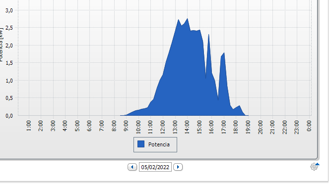

Es que en mi caso, tengo la impresión de que el inversor se desconecta y se vuelve a conectar inmediatamente. Son como microcortes (por lo que veo en las gráficas)...... Y no se trata de interrupciones en la conexión...

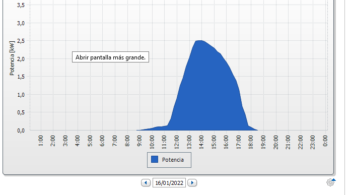

Se que el inversor envía datos para la generación de gráficos, etc. cada cinco minutos, pero observo que hay días "normales - soleados - sin nubes" en los que el gráfico es así:
Archivo adjunto 26821
y otros igual de "normales - soleados - sin nubes" en los que la gráfica es esta otra:
Archivo adjunto 26820
Lo cual me tiene mosqueado.....
No me parecen muy raros los graficos.
Una nube pasajera produce esos dientes de sierra.

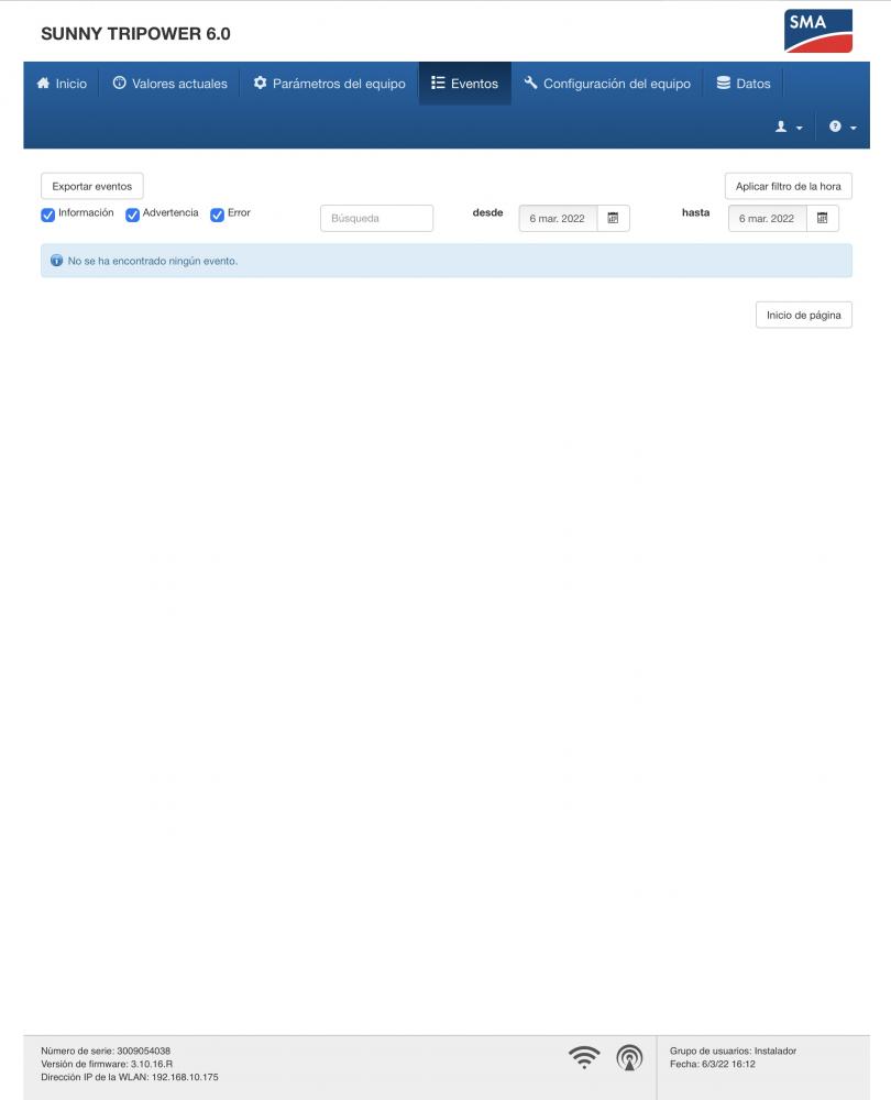

Deberias poder acceder a una pantalla como esta, aunque se ve fatal

Ya....el problema es que no hay nube pasajera......
Puedes acceder directamente al inversor mediante la ip en vez de acceder por el Sunny Portal o la app.
Y comprobar si el inversor convierte bien
Intentaré conectarme directamente con un cable de red, a ver qué veo....gracias.....
No t hace falta. Estando en la misma red, busca la ip del inversor con cualquier app y entra directamente a esa ip. Te pedirá si eres instalador o usuario y la contraseña. Pidesela tu instalador y que no se excuse con que puedes ver otras instalaciones porque no es correcto

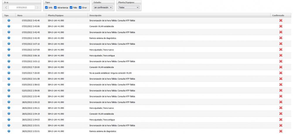

Una consulta, desde mi perfil de usuario sí que puedo ver eventos que tú no tienes en el pantallazo que envías. Son estos:
Archivo adjunto 26829
Están relacionados con la sincronización de la hora, conexión LAN, etc.
¿Me podrías decir cual es el servidor NTP que tienes para que se conecte el inversor?
Bueno, porque no he mirado los del mes pasado, el pantallazo solo es de un dia
