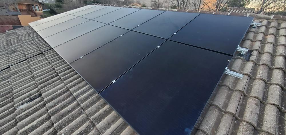

    Aquí tienes una foto de mi instalación, como podrás observar....lo que te comenté. Mi tejado en origen era negro, ahora es un color gris.
    Paneles ALL BLACK en google maps y vistas satélite-whats-app-image-2022-03-02-19-07-24.jpg

    Predeterminado Re: Paneles ALL BLACK en google maps y vistas satélite
    Pongas lo que pongas de Google se acabará viendo

    Gracias, la verdad es q quedan muy discretos, y si se pintan las grapas y y lo q sobra de las guías, perfecto.
    Cita Iniciado por ptgogdo Ver mensaje
    Hombre, yo creo q en una terraza negra, unos o paneles negros, y en zona rústica q la resolución de la vista satélite de Google no es la misma q en zonas urbanas no se debe de distinguir demasiado...
