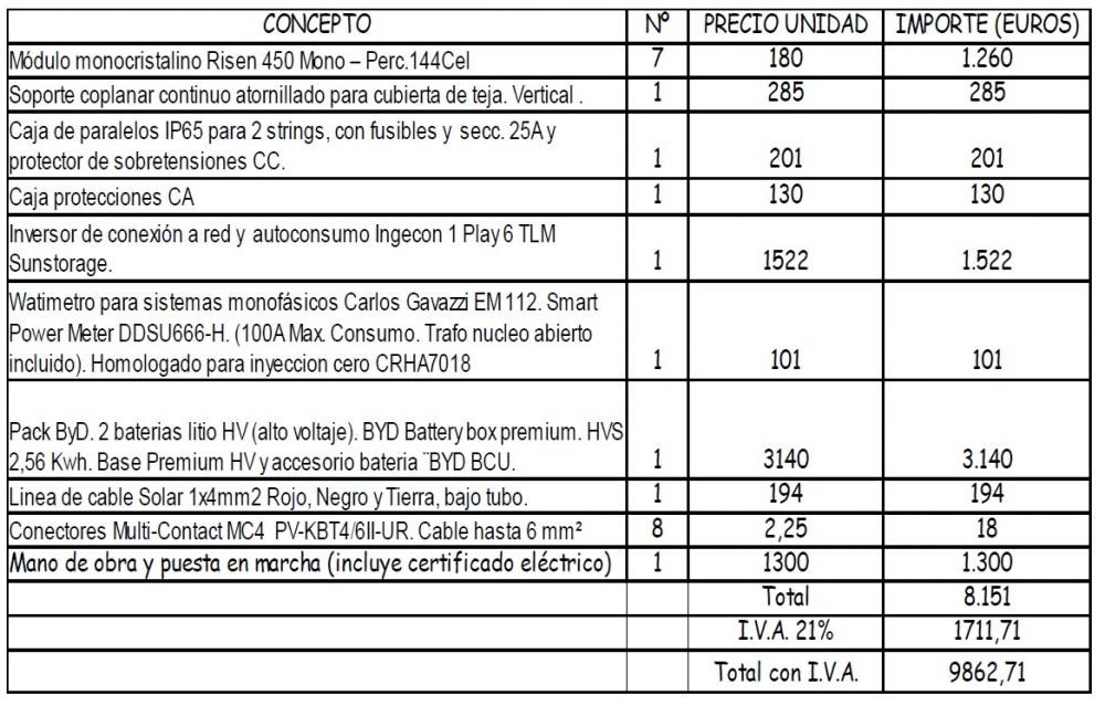

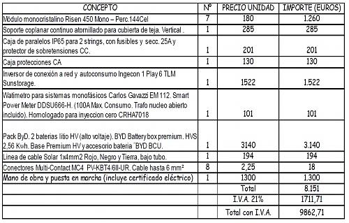

    Buenas, soy nuevo en esto del autoconsumo y quería vuestra opinión.
    Tengo ya presupuestado una instalación con un instalador de mi zona, que si bien puede subirse más de precio sé que para cualquier cosa cuento con él al momento, buscaba una instalación con un inversor hibrido y que tuviera salida para cargas crítica por lo que pueda pasar o en cortes de luz no quedarme sin nada... me decanté por el Ingecon 1 Play 6 TLM Sunstorage, 8 placas solares de alrededor de 450w y una batería de respaldo BYD B-Box HVS Premium 5.1kWh ya que en un principio por precio iba a poner unas Pylontech de bajo voltaje, pero me decanté más por las BYD al ser alto voltaje, no sé si será mejor o estoy equivocado, por eso os pido opinión.
    Otro de los puntos que aun están en el aire es la salida de cargas críticas, he visto que se pueden conectar a la general del cuadro para que alimente toda la vivienda en caso de corte eléctrico, siempre y cuando se pongan unos contactores que lo hagan automático o un conmutador manual para hacerlo yo manualmente cuando haya cortes y así pasar de la entrada de red a la de cargas críticas, no sé si es así, ni cómo hacer esta parte, ya que quizá de eso si me encargue yo.
    El consumo de mi vivienda según el último año ronda los 2800/2900 kwh no sé si con esta instalación me quedo corto, me paso mucho, está bien... agradecería vuestra ayuda, un saludo, os adjunto lo presupuestado, vienen solo 7 placas pero al final van a ser 8, así que falta sumarle una placa, la mano de obra y lo demás ha dicho que no me cobra más.

    Nadie? Este mismo lunes se manda el presupuesto/contrato para la tramitación de la subvencion y me gustaría saber opinion de alguien por si sería mejor hacer algun cambio, gracias.

    No se que se puede decir, asi a ojo, mal, muy mal.
    3000 kwh al año se supone que tenias hasta ante de esta subida tremenda de la energía un gasto anual que rondaria 600€.
    Con esa instalación sin conocer la orientación ni inclinación ni zona geográfica, pero supongamos algo intermedio produciras sobre 5.000kwh.
    Porque quieres baterias?

    Buenas, gracias por la respuesta, la orientacion es totalmente sur, y la inclinacion del tejado, que creo recordar por planos que eran 30 o 35 grados, la zona es el sur de avila, zona por lo general muy soleada, nada que ver con avila capital.
    El tema de baterias es primero por no "regalar" si tengo excedentes, ya que lo que pagan es muy poco, y si eso que me sobra durante el dia lo puedo almacenar para tirar de noche... esa es mi idea principal, no se si será lo correcto.

    Entones si consume 3000kwh anuales para que quieres generar 6.000kwh?
    COn respecto a las baterias, has calculado si te compensa "regalar" la energia en vez de guardarla en la bateria y consumirla tu?

    Sinceramente no me he parado a calcular paso por paso, porque tambien he leido lo de las compañias en la compensación y varia tanto cada compañia y por lo que se ve casi cada semana las ofertas que ponen... tambien me he tirado a poner baterias porque ahora mismo con la subvencion salen a un precio muy muy competitivo, si tuviera que pagar el 100% se que no me saldria a cuanta en muchisimos años... tambien es verdad que he tirado todo para arriba y me he ido a este tipo de equipo porque si veo que soy autosuficiente 100% mi idea es desconectarme de la red.

    Hola
    Iba a responderte pero tu duda respecta a las cargas críticas me ha dejado desconcertado. Si he entendido bien el instalador no te va a realizar la el cableado de las salida de cargas críticas hasta los circuitos de la viviendas que quieras poner en cargas críticas? Yo desde luego si tuviera la más mínima duda sobre el tema ni se me ocurriría hacer yo esa parte de la instalación. Además de que puedes sufrir un descarga y llevarte un buen susto si no haces bien la instalación y al inversor le llega corriente por su salida de cargas críticas lo más probable es que te lo cargues y pierdas la garantía
    Otras dudas que me surgen ¿Cúal el la potencia que tienes contratada? ¿Cúal es el pico máximo de consumo que (aproximadamente) tienes fuera de las horas de producción solar?
    Una vez mes respondas esas cuestiones si podré darte mi consejo sobre el presupuesto pero ya te anticipo que suponiendo que no están incluidas en el las subvenciones me parece bastante razonable. Además no lo veo en absoluto mal dimensionado porque compañero "quadro" cada año tendemos a incrementar nuestro consumo eléctrico (cada vez más aparatos eléctricos en nuestro hogar), por que cuando no nos cobran la electricidad consumimos aún más, por que cuando casi todos tengamos coche eléctrico consumiremos mucho más, por que ya hay comercializadoras que te permiten compensar los excedente de una vivienda con los de otra vivienda, y por que una instalación de 6 KW no cuesta el doble que una de 3KW, etc.

    Muchas gracias por la respuesta Ruben, respecto a las cargas criticas al final me lo va a hacer todo el mismo instalador cobrandome algo mas, tengo nociones de elctricidad pero lo justo la verdad, a las cargas criticas se le va a meter el cuadro geleral directamente, no es que tengamos muchos cortes electricos, pero en caso de corte tener electricidad en toda la casa por esa salida, por videos que he visto y por lo que me ha dicho el se puede hacer manualmente con un conmutador, pero si no estoy en casa y se va la luz me quedaré sin luz en nevera y demás, asi que la solucion automatica me ha dicho hacer un cuadro con unos contactores para en caso de corte de la red general estos actuen mandando todo por las cargas criticas ya que es un inversor que da mucha potencia por dicha salida, lo mismo digo una burrada pero es lo que me han comentado y como digo he visto por ahi...
    La potencia que tengo contratada ahora mismo son 4.6kw, el tema de picos fuera de horas de sol y que por eso he puesto baterias tambien es porque tengo el ordenador de mesa encendido casi todo el dia y hasta las 11 o 12 de la noche y tira de luz...
    Por el comentario anterior y visto que la produccion iba a ser más de la que me pensaba he decidido volver a las 7 placas del principio, ya que la octaba iba a parte en un pequeño tejado que tengo y no me convencia del todo ponerla ahi, pero sumado a que pensé que produciria algo mas justo a mi gasto he decidido quitarla antes de que mande la documentación, y no, no estan incluidas las subvenciones, ese precio que me ha dado el el total y luego ya se descuenta la subvencion que segun el gestor rondara los 4000 y algo, con lo que la instalacion se me deberia de quedar en torno a 5000 y algo siempre suponiendo que acepten la subvención claro.
    Os agradezco mucha la ayuda y cualquier sugerencia es bienvenida.

    Hola de nuevo
    Desde luego creo que es lo más sensato que el instalador te realice el cableado de las cargas críticas y la colocación de un contactor. Un contactor al fin y al cabo no es más que un interruptor con 3 posiciones pero en este caso no se trata de evitar los cortes de red si una posible avería en el inversor. ¿Qué pasa si colocas todas la casa en cargas críticas y te falla el inversor? Pues que te quedas sin luz en toda la casa aunque haya luz de la red. Pero no pasa nada para solucionar esto esta precisamente el contactor que se colocará justo antes de todos los circuitos (magnetotérmicos) de la casa y tendrá 3 posiciones una en la que une todos los circuitos de la casa con la salida de cargas críticas(esta será la posición en la que estará normalmente) otra en la que une todos los circuitos de la casa con la red (la entrada de luz de la calle. Esta será la posición en la que estará cuando quieras por cualquier motivo no utilizar el inversor, por avería, mantenimiento, etc.) y una 3º posición intermedia en la que deja los circuitos de la casa aislados tanto de la red como de la salida de cargas críticas (está posición está básicamente para pasar de una a otra de las 2 anteriores sin juntar en ningún momento las cargas críticas con la entrada de luz de la calle. Si pasásemos de la 1º a la 2º posición podría por un milisegundo juntarse cargas críticas y la luz de la compañía eléctrica). En tu caso como el contactor es automático supongo que detectara cuando no hay tensión en la salida de cargas críticas o en la red para pasar a la otra posición previo paso por la posición intermedia para evitar juntarlas.
    Bueno una vez terminado mi disertación/rollo sobre el contactor paso a valorar el presupuesto, que como te decía en el mensaje anterior lo veo bastante razonable en cuanto a precio sobre todo después de ver ya unos cuantos presupuestos que otros foreros han detallado en otros hilos. Es cierto que son casi 10.000€ para una instalación de para una instalación de 3.15KWP en paneles pero si miras los precios de las placas, el inversor y baterías de alto voltaje en la central de compras de este foro o en otras Webs en internet no veo las diferencias brutales que sí he visto en otros presupuestos. La mano obra sin saber la dificultad(inclinación del tejado, si peligroso o no la colocación en el de las placas, lo metros hasta el inversor y del inversor hasta el cuadro de la vivienda, etc) es difícil valorarla pero en principio tampoco me parece exagerado. Otra cosa que me gusta del presupuesto es además de la versatilidad del inversor (puede funcionar en autoconsumo, en aislada, es compatible con muchas baterías) la posibilidad de ampliar las placas en el futuro ya que creo que admite hasta 11KW en placas por lo que si en el futuro necesitas más solar podrás ampliar sin problemas (ya se que hay foreros que se echarán las manos a la cabeza al leer esto pero repito si en el futuro tienes coche eléctrico y viajas con frecuencia la producción actual te la consumirá casi toda el coche, al menos en invierno) siempre es bueno dejar abierta la posibilidad de ampliar al menos un poco más .
    En el mensaje anterior te preguntaba por la potencia contratada y por el consumo máximo fuera de horas solares por que quizás el único punto en el que inversor flojea un poco es por la limitación de 66 amperios cuando funciona solo con la batería. Fuera de las horas solares donde las placas no aportan si utilizas baterías de bajo voltaje (48 voltios) el inversor solo va a sacar de las baterías 3 kw. Esto se soluciona con baterías de alto voltaje (a partir de 91 voltios el inversor ya saca de las batería los 6 kw de potencia máxima del propio inversor. Esta limitación podría ser un problema si no tuvieras el apoyo de la red eléctrica y tuvieras unos picos de consumo muy altos fuera de las horas solares (las 2 cosas a la vez) pero no es tu caso. Todo esto, y el ver que el coste de la batería de alto voltaje con el IVA incluido es de 3800€ me lleva a pensar que en tu caso yo pondría por ejemplo una pylontech 3.5 de bajo voltaje y que andará con IVA incluido por menos de 1500€.
    Mi conclusión es: Instalación bien planificada de cara al futuro a un precio cuando menos no desfasado, y en la que yo únicamente estudiaría la posibilidad de cambiar la batería de alto voltaje por por ejemplo un pylontech de 3,5kw de bajo voltaje u otra marca similar para abaratar el precio final. De todas formar yo siempre recomiendo tener más de un presupuesto, pero al resto de presupuestos debes exigirles que te instalen los mismos componentes por que si no no podrás comparar

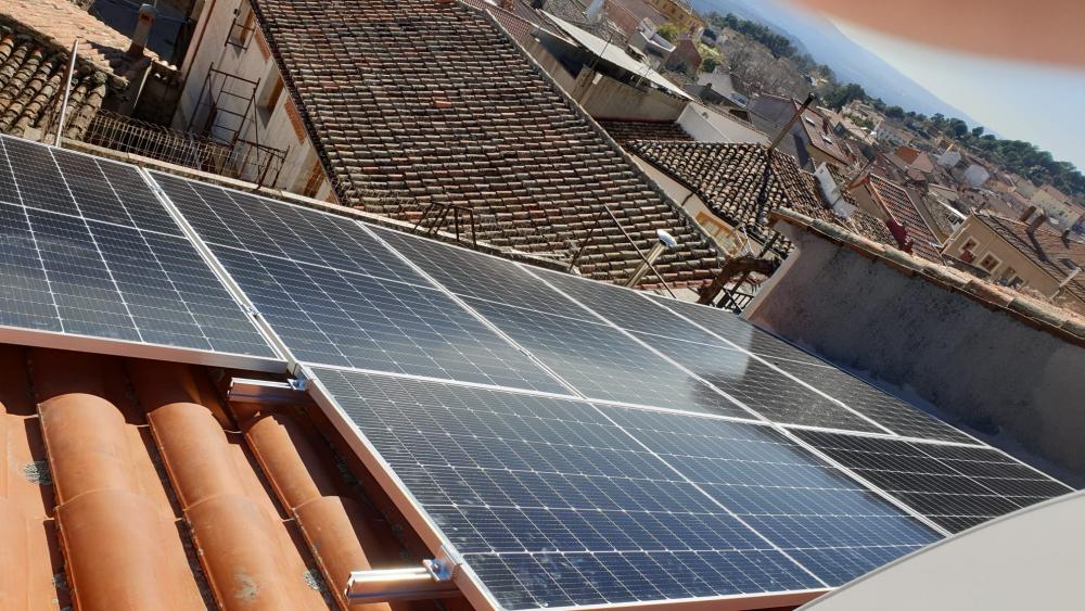

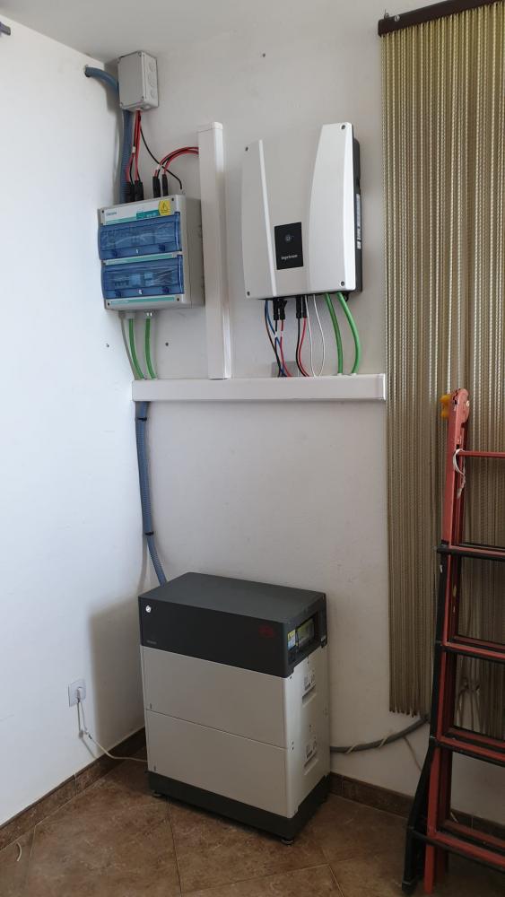

    Bueno, pues puesta en marcha este medio dia de la instalación, ahora una de mis primeras dudas, las placas despues de la instalaciín se han quedado con bastantes huellas y demás como veis en las fotos, que recomendais para esta primera limpieza?

    Olvidate de esas manchas, no tienen problema. Lo que si afecta es que tengan suciedad como cagadas de pájaros. En pocos días los tendrás llenos de una capa de polvo, mientras sea muy fina, tampoco te preocupes demasiado.Es mas preocupante la pared lateral que proyecta sombras sobre la placa
    Si, la sombra la tenia en cuanta desde el primer dia, pero empieza a entrar ya a partir de las 5 de la tarde mas o menos ahora en invierno, pero otra no me queda... gracias por la info de las manchas.

    Por cierto estoy pensando si poner optimizadores a las 3 placas que primero le da la sombra de la tarde, alguien los ha probado con ingeteam, merece la pena, se nota algo?

    Estoy en una situación similar con la sombra de una chimenea. A ver si alguien puede ofrecer algún caso propio y como le fue.

    Si tienes sombras lo mejor es no complicarse la vida, o colocar microinversores o colocar solaredge, sin mas, yo todo lo demas lo descarto, para mi son ñapas

    A mi la sombra es casi a ultima hora de la tarde, por eso decia lo de los optimizadores, durante todo el dia es sol directo.

    Bueno, deciros que tra estos dias de instalacion la verdad es que estoy encantado, muchas mas produccion de la esperada, y la red a penas la he tocado estos dias, a partir de las 4 de la mañana mas o menos que ya las baterias llegan al 20% y cortan y si tiro de red ese rato, pero creo que con estas placas y quiza otro modulo o dos de la batería creo que de la red tiraria 0, ayer por ejemplo estuve casi 3 horas de horno y un rato de vitro en horas solares y practicamente ni la batería se enteró, creo que lo maximo que bajó fue al 94% y en cuanto corté recuperó enseguida...

    Me alegro que estes contento, pues si en invierno estas asi, espera un par de meses y vas a estar encantado.

    Gracias, por las previsiones que he visto en verano me va a sobrar por todas partes produccion directa, pero estaria en las mismas, en horas de oscuridad andaria escaso para ser autosuficiente del todo, tambien es verdad que no han sido malos dias del todo, cuando vengan unos dias oscuros, nubes y mal tiempo la cosa cambiará, pero eso se ira viendo poco a poco.

    Si, tienes razón en invierno con días cortos, y cielos nublados, la cosa cambia y bastante. Con cielos nublados y muy oscuro a pleno día dan 0.

    De todas maneras consumir un poco, ya que no estas aislado tampoco es un drama, ten en cuenta que cuando más cara está la luz es cuando tu produces, hay una franja mala que es de las 18:00 a 22:00 que es mortal, pero si puedes desviar tus consumos a cuando produces (cuesta con la familia) y pasas la 2º franja de la tarde con batería lo tienes hecho. Tendras que hacer cambio, invierno-verano para cargar la bateria:
    En verano no es necesario cargarla por la noche, con tarifa supervalle, pero en los dias malos de invierno seguro que sí. No pasa nada es más tener una buena tarifa, o no muy mala.
    Además cuando tienes autoconsumo, tus consumos aumentan instintivamente.
