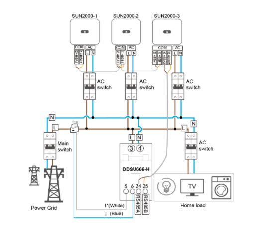

    No soy un experto, pero según el esquema que te adjunto no hacen falta backup boxes para conectarlos en cascada.
    Si salta el diferencial, debería ser por una fuga aguas abajo, ¿no?

    En el esquema que indicas no hay ningún backup box, en el momento que hay uno, no sé si al esclavo te obliga a ponerle otro.
    En el único esquema que he visto en internet se lo ponen, lo que salta es la protección del propio backup box

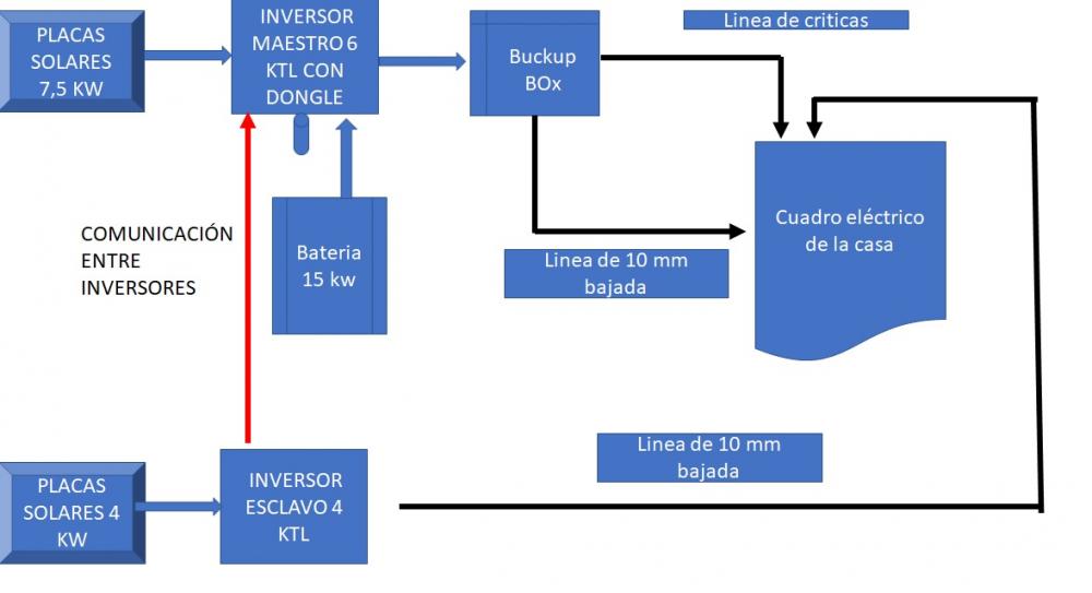

    Buenos días,
    He intentado insertar un archivo con una foto no obstante intento explicar aquí como esta, (mis conocimientos eléctricos son casi nulos)
    La instalación se compone de:
    - Inversor Maestro Huawei en boardilla 6 KTL, Batería 15 kw, 7,5 kw en placas, Dongle y backup box
    - Inversor esclavo 4KTL, 4 kw en placas en 1 único mppt
    En el cuadro electrico tengo a la izquierda parte superior del cuadro eléctrico
    Metter
    C32 General que alimenta a:
    - C25 Aerotermia
    - C25 backup vivienda
    Estos dos últimos se pusieron con la instalación del primer inversor y el backup box, en el caso de que la luz se va, la aerotermia que es lo que mas consume se quedaría sin luz y la línea critica del backup box daría luz al resto de la casa a través del segundo.
    esto funciona correctamente, se va la luz y toda la casa queda con luz salvo la calefacción.
    Ahora hemos puesto un segundo inversor en paralelo a unos 30 metros del primero en el garaje Garaje, comunicado únicamente con el inversor maestro a través de cable de red para las comunicaciones.
    * * Ahora en el cuadro eléctrico se ha puesto un C25 que le llega la luz del C25 backup vivienda, por que la intención era que si se va la luz ese inversor pudiese seguir encendido generando.
    Los dos inversores les llega línea de 10 mm y el backup box en criticas tiene línea de 6 mm
    Ayer cuando terminaron la instalación eléctrica todo "parecía ir bien", el inversor esclavo generaba pero la casa no se enteraba, la luz supongo que iba a la red sin ser detectada, seguidamente ya me conecte al inversor actualice el software, instale el inversor como siervo, tardó en actualizarse mucho tiempo pero entiendo yo que una vez actualizado como ya se veían ambos inversores, justo cuando arranca provoca el salto de la protección interior del backup box y lo curioso es que deja toda la casa sin luz y deja la calefacción con luz, cuando no tendria que saltar nada salvo que se fuese la luz y en ese caso tendría que ser al contrario, dejar la casa con luz y cortar la calefacción.
    Gracias por todo

    ***** Puntualizacion que me comenta el electricista
    Inversor Maestro esta conectado aguas arriba Backup box
    Inversor Esclavo esta conectado aguas abajo del Backup box

    Si tienes la salida del "esclavo" conectada aguas abajo del Backup Box, ahí está el problema.
    Que yo sepa, el sistema está pensado para conectarlos en paralelo, entre el contador de compañía y la carga de la vivienda.

    SI digo alguna tonteria disculpa, seria conectar el esclavo en la entrada de energia desde el contador, vamos en el general?

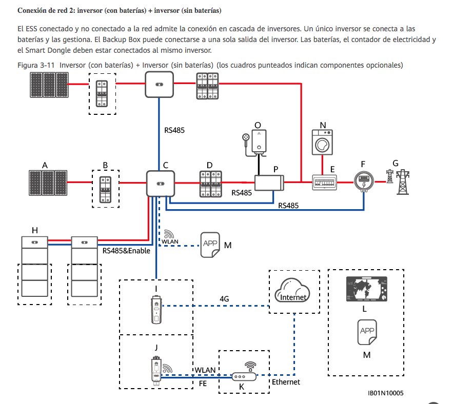

    En la web de soporte de Huawei he encontrado la siguiente página que habla de conexiones como la tuya. Te adjunto el enlace y el esquema que sugieren.
    https://support.huawei.com/enterpris...73565/f50d89de

    Me estoy dando cuenta que el inversor al que esta conectado el Backup box esta configurado en modo isla y el esclavo no, esta normal a bver sio esto va a ser lo que entra en conflicto?
    Avatar de nikbry
    dic 2021
    1.282
    Predeterminado Re: Consulta para experto
    Ni idea, mírate el enlace que te he pasado. Hay mucha información de configuraciones distintas...
