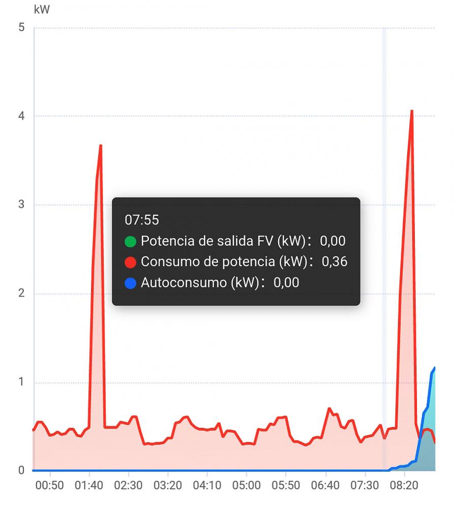

    Hola a todos:
    Recientemente me han montado una instalación fotovoltaica, con baterías, y queda pendiente de instalar un backup box que ya he adquirido, para la utilización durante los cortes de energía.
    En mi zona hace años eran frecuentes cortes de corriente, en ocasiones de bastantes horas. Por ello tengo un viejo grupo electrógeno de gasolina que en aquella época, hace mas de 20 años, me permitió salir del paso en estas situaciones.
    Me he planteado la posibilidad de su uso de presentarse actualmente alguna de estas situaciones combinándolo con la instalación fotovoltaica. Pero creo que no es adecuado. En aquellos años los generadores de este tipo, es de una gama económica, generaban una onda muy distante de la sinusoidal teórica, que doy por hecho que no resultará compatible con la necesaria para combinar con un inversor hibrido Huawei.
    Por otro lado en un caso de ausencia de corriente de red, mi casa puede sobrevivir con una potencia de menos de 1 kW, que requieren los elementos esenciales: frigoríficos, comunicaciones, accionamiento de puertas eléctricas y alumbrado, más, si es invierno, los motores de la caldera de gasóleo de la calefacción que pondría en marcha.
    Además mi idea es que el grupo permitiera recargar con sus excedentes las baterías de la instalación fotovoltaica y que permitirían admitir los picos de los arranques y el funcionamiento ocasional de equipos de mayor potencia de la que puede proporcionar el grupo.
    En fin, doy por hecho que mi idea ya la habrán tenido otros antes, y algunos la habrán ejecutado.
    Por ello pido consejo sobre el tema y si alguien tiene experiencia en el uso de algún grupo electrógeno de baja potencia, supongo que del tipo inverter, compatibles con instalaciones fotovoltaicas, le agradecería que me aconsejara.

    Muchas gracias por la respuesta.
    Ciertamente parece un equipo muy bueno pero estimo que bastante caro para un uso ocasional y de un peso muy elevado (mas de 100 kg).
    Probablemente en una instalación sin conexión a la red y en la que las circunstancias climatológicas hagan necesario el equipo con una cierta frecuencia se justifique su uso. Pero en mi caso busco una solución mas económica y ligera, dado que el uso seria muy ocasional, si es que llega a ser necesario, pues ya llevo bastantes años sin cortes largos, y los cortos los cubrirán las baterías. Me conformo con un equipo que se "entienda" con el inversor y sea ligero de peso, bastándome una potencia del entorno de 1kW.

    Cita Iniciado por JuarezAlex Ver mensaje
    En 1 kw pocas o muy pocas opciones vas a encontrar. Tendrás que ir indudablemente a marcas reconocidas que tengan AVR pero ya te digo que es muy poca potencia.
    Muchas gracias por tu respuesta.
    Ciertamente 1 kW parece muy poca potencia, pero en un caso de emergencia mi consumo de "fondo" que me mantiene los frigorificos y el sistema de comunicaciones no supera los 500 W. Adjunto el grafico de esta madrugada. Los picos vienen del arranque de la aerotermia que lógicamente dejaría fuera de funcionamiento.
    Por otro lado si fuera de día contaría con los paneles fotovoltaicos y durante unas horas contaría con las baterías (10 kWh) que me permitirian realizar consumos mas pesados durante un tiempo. La función del grupo seris "engañar" al inversor para que no detecte la falta de corriente y que acompañe a la producción del grupo, sin tener que tocar su configuración. Lo importante es que el grupo genere una onda compatible con lo que "espera" el inversor. Ciertamente creo que podía tener un problema añadido porque los grupos de baja potencia no suelen ser para funcionamiento continuo.
