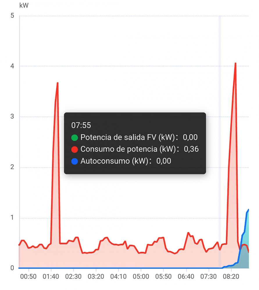

Ciertamente 1 kW parece muy poca potencia, pero en un caso de emergencia mi consumo de "fondo" que me mantiene los frigorificos y el sistema de comunicaciones no supera los 500 W. Adjunto el grafico de esta madrugada. Los picos vienen del arranque de la aerotermia que lógicamente dejaría fuera de funcionamiento.
Por otro lado si fuera de día contaría con los paneles fotovoltaicos y durante unas horas contaría con las baterías (10 kWh) que me permitirian realizar consumos mas pesados durante un tiempo. La función del grupo seris "engañar" al inversor para que no detecte la falta de corriente y que acompañe a la producción del grupo, sin tener que tocar su configuración. Lo importante es que el grupo genere una onda compatible con lo que "espera" el inversor. Ciertamente creo que podía tener un problema añadido porque los grupos de baja potencia no suelen ser para funcionamiento continuo.
