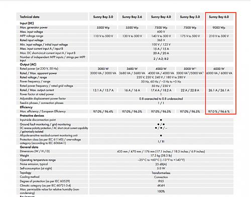

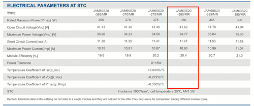

    Me instalaron 8 paneles solares JA SOLAR de 380 KW con inversor Sma sunny boy de 6kw. ¿Me funcionará bien o el inversor es demasiado potente?

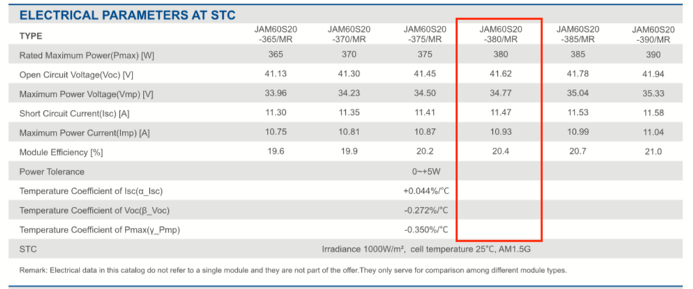

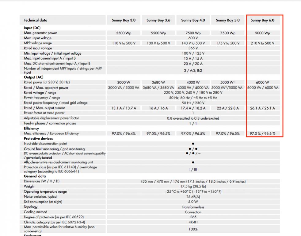

    Te adjunto las especificaciones del inversor y los paneles.
    Los 8 paneles podrían dar 8x34,77V=278V. El rango de trabajo del inversor es de 210-500V.
    Probablemente te funcione, aunque estará trabajando de forma menos eficiente que la posible.
    Para 3040W de placas el Sunny Boy 3.0 es más adecuado.

    Siempre puedes ampliar el número de paneles, bien añadiendo paneles idénticos al string que ya tienes, o creando un segundo string con paneles distintos.

    ¿Qué consecuencias puedo tener si el inversor trabajar de forma menos eficiente de la posible.?

    La única consecuencia es que el sistema será un 2-5% menos eficiente produciendo menos electricidad.
