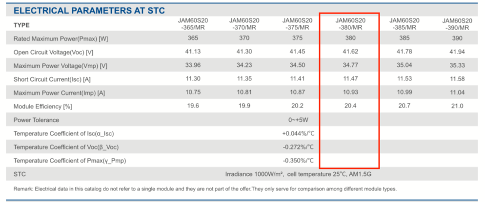

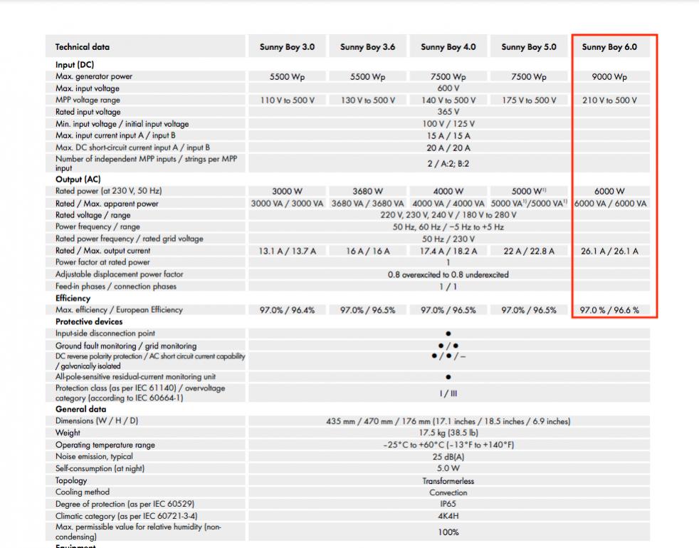

Te adjunto las especificaciones del inversor y los paneles.
Los 8 paneles podrían dar 8x34,77V=278V. El rango de trabajo del inversor es de 210-500V.
Probablemente te funcione, aunque estará trabajando de forma menos eficiente que la posible.
Para 3040W de placas el Sunny Boy 3.0 es más adecuado.

¿Qué consecuencias puedo tener si el inversor trabajar de forma menos eficiente de la posible.?
Lo que ahora me preocupa es encontrar alguien para la puesta en marcha, monitorización y legalización.
Muchas gracias y saludos
Re: Paneles para inversor SMA 6kw
La única consecuencia es que el sistema será un 2-5% menos eficiente produciendo menos electricidad.
