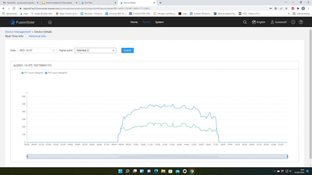

    Buenas tardes ,os comento un poco mi caso.
    Tengo una instalación de paneles solares distribuidos en dos partes, una cadena de 5 placas y otra cadena de 10 placas. El fallo que tengo es que el inversor (huawei sun2000-6ktl-l1) me marca 0 en intensidad y voltaje para una de las líneas, concretamente la de 10 placas. He revisado con voltímetro tanto a la entrada como a la salida de la caja de protección de continua y ambas líneas si que tienen voltaje. El caso es que independientemente de la toma que use (el inversor tiene dos tomas diferentes) la línea de 10 placas en el inversor siempre me marca 0 para intensidad y voltaje. Se ha medido en los conectores antes de conexionarlos al inversor y los conectores si tienen diferencia de potencial, pero conectados el inversor solo detecta la linea de placas.
    ¿Alguna idea de que puede haber pasado?

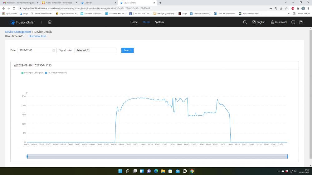

    En la web no sale ninguna alarma, todo en verde. Viendo el histórico he visto que se ha parado. El problema ha surgido tras instalar las cajas de protección que ha sotysolar se le había "olvidado" instalar. Pero el problema no viene de la caja de protección porque midiendo después de la caja hay voltaje... asi que no hay quien lo entienda. Y el voltaje corrsponde con lo que tendría que ser de los 10 paneles, porque son más de 200V no lo recuerdo pero si da medición similar a lo que sale en el histórico.
    Lo único que se ha hecho diferente es conectar el inversor al home assistant para obtener datos, y eso no modifica ningún parámetro en el inversor...
    Estoy completamente perdido con que puede ser, solo barajo dos opciones:
    1. Inversor roto sin más
    2. Lo han "capado" en remoto los de Sotysolar y no se han enterado de lo que hacen...

    Si, si el string de 5 paneles funciona en ambos MPPT,
    La verdad es que no se que puede pasar...
    Así es como está ahora y así es como estaba hace unos dias...
    Todos los cables llevan tensión justo hasta entrar en el inversor...

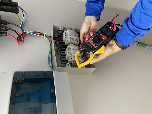

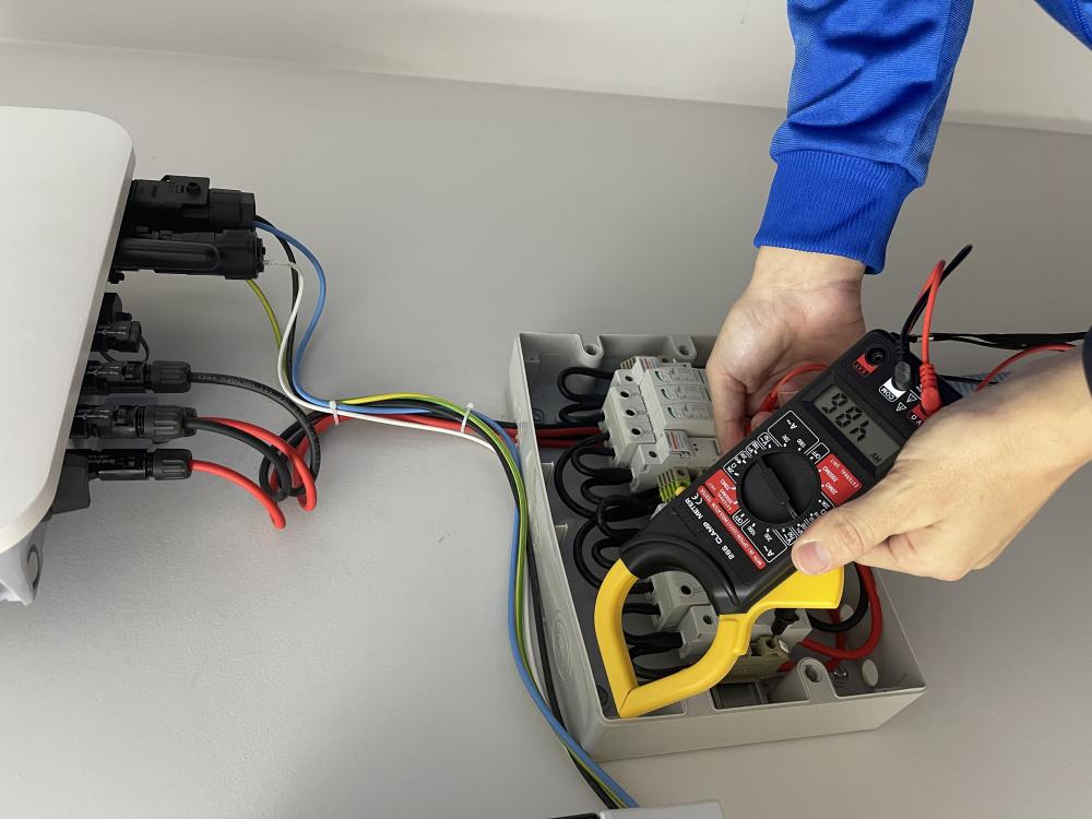

    Os envío unas fotos con las mediciones tanto a la entrada como a la salida de la caja de continua del string de 10 placas que es el que el inversor me marca 0
    Avería Instalación Fotovoltaica-string10salida.jpgAvería Instalación Fotovoltaica-string10entrada.jpg
    Es con el circuito cerrado, pero el inversor no marca nada de nada...

    En la primera foto, donde tienes la punta negra del tester, parece que abajo está conectado el cable rojo, veo bien? Porque si es así, esa invertida la polaridad.
    Avatar de nikbry
    dic 2021
    1.281
    Predeterminado Re: Avería Instalación Fotovoltaica
    Cubano tiene razón, tal y como usas el tester debería darte un valor negativo. Parece que la polaridad está invertida.
    Si es lo que digo, sólo tendría que cambiar los cables a la salida de los fusibles. También habría que mirar la polaridad en el sobretensiones, no vaya a ser que también esté cambiado. Compruebalo todo bien antes de conectarlo al inversor.
    Por cierto, es que el cable negro es más barato que el rojo? Le han echo todos los puentes por arriba con cable negro. Así es fácil confundirse.

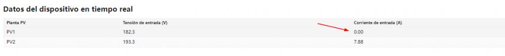

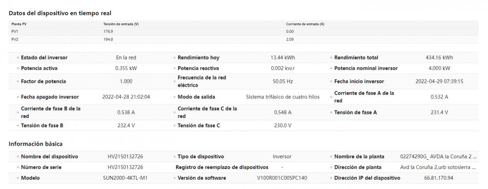

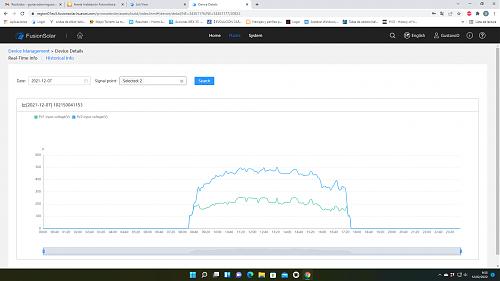

    Hola Me han montado 9 paneles en dos string 5+4 en dos orientaciones sur y oeste. Y uno de los string
    no hay corriente. Y el servicio tecnico esta desaparecido...
    En la grafica se ve que la corriente esta a cero

    Cuanto voltaje tiene cada placa? Para ser un 4+5 el voltaje de cada string solo tiene 10v de diferencia. También el voltaje es demasiado estable.
    No tengo experiencia con estos problemas así que a ver si alguno de puede confirmar con certeza. A simple vista el MPPT esta apagado o alguna placa no funciona.
    Voltaje de mi instalación (este, oeste): https://gyazo.com/9ac29b93c9cd610e6ec76ea8619174b5
    Cada placa son 40V aprox.

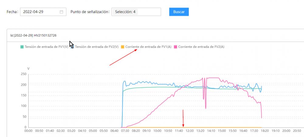

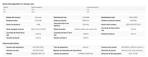

    El string de 4 paneles probablemente está Justo para despertar al inversor. O eso o algo más conectado como en el caso anterior. Mide tensión y comprueba la polaridad y conecta directamente cada string al inversor por eliminar elementos y conexiones intermedias que puedan despistarte. No entiendo que el servicio técnico no lo solucione siendo algo sencillo.

    Hola. Tengo un problema igual con un string que dar voltaje pero no amperaje y llevamos dos meses ya. Me puedes decir cómo lo solucionaste finalmente?
    Hola, despues de mucho luchar con EDP y la subcontrata que lo monto, se evidencio que el segundo string no llegaba a activar el inversor las caracteristicas de este inversor que es el Huawei Trifasico de 4Kw.
    Reconocieron el error de su planificacion y montaron dos placas mas para garantizar el correcto funcionamiento.
    Pasando de 5+4 a 5+6 y todo empezo a funcionar correctamente y las producciones eran las adecuadas, En este caso la empresa esta obligada a hacer un estudio de produccion con unos calculos y segun la radiacion solar no coincidia con lo que deberia producir con lo que producia pero al final todo fue una lucha... POr que tenia acceso a los datos del Inversor que en un principio me negaron, sino hubiera sido imposible dar con el problema pues su voluntad es nula... NO RECOMIENDO EDP PARA NADA y ZENER tampoco, estan saturados.
