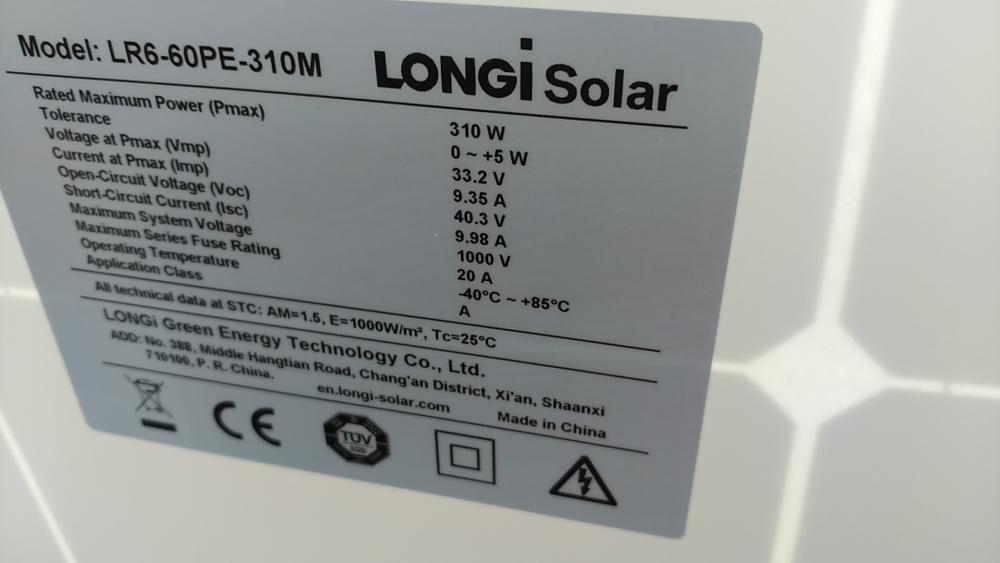

    Hola, necesito vuestra ayuda, quiero aumentar el número de paneles de un String que ahora la tengo con 6 placas Longi monocristalino de 310W.
    El problema es que no encuentro la misma placa, quisiera que me aconsejarais que placas poner que sean compatibles con las Longi que tengo ahora.
    Os paso características de las Longi que tengo instaladas.

    Hola, me han aconsejado estos paneles, pero no estoy muy seguro pues son de 144 células y además policristalinos cuando los que tengo instalados en el String que quiero ampliar son Monocristalinos..
    https://suministrosdelsol.com/es/pan...ristalino.html
    ¿Qué opináis?, gracias.

    Los voltajes tienen alguna diferencia, supongo que al final estos se equiparan a los longi una vez conectados juntos y perderas algo de rendimiento.
    Podrias meter los longi en el otro string y los nuevos sin mezclar en este otro que te quedaria libre?

    Es que el otro String que tengo ya tiene 13 placas de 260W de Amerisolar.. el segundo String es de 6 placas de 310W de Longi que es donde quiero ampliar.
    Que rápido a cambiado esto de las placas, vale que las Amerisolar tienen 5 años, pero las Longi solo 3 y ya no encuentro placas..
    Hasta ahora lo más parecido que he encontrado son las del enlace de Suministros del Sol, pero tienen unas dimensiones de 199x99 que ya me vienen muy justo.
    A ver si podéis ayudarme.

    Mira este es muy parecido a los tuyos
    Panel Solar Jinko Cheetah Mono Perc HC 60M De 340W
    Y en stock en algunas webs.
