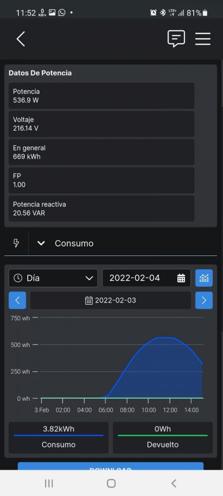

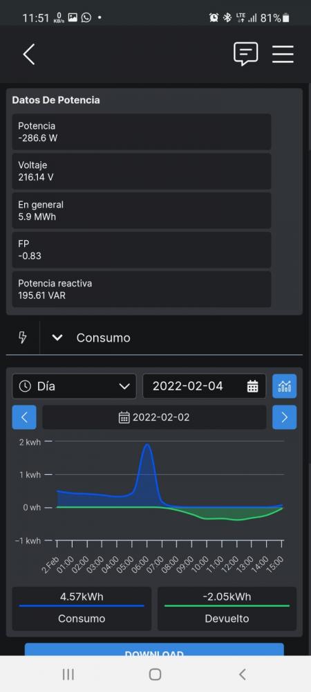

    Buenas,
    Continuando con mi proyecto de batería casera para micro inversores, les muestro mi generación y consumo actual.
    Generación
    Baterias para Microinversores Enphase-89062ef4-d266-4c28-b7bb-21eb07323e5a.jpg
    Consumo
    Baterias para Microinversores Enphase-6b2c4e31-8d97-4e92-b4db-55dc3f6d5209.jpg
    La idea que tengo es usar el Shelly EM para conectar/desconectar la carga y el micro inversor, de esta forma cargo la batería cuando mi consumo es menor de cero y programo la conexión del inversor en horas de la noche.
    luego les comento como pienso construir la batería.
