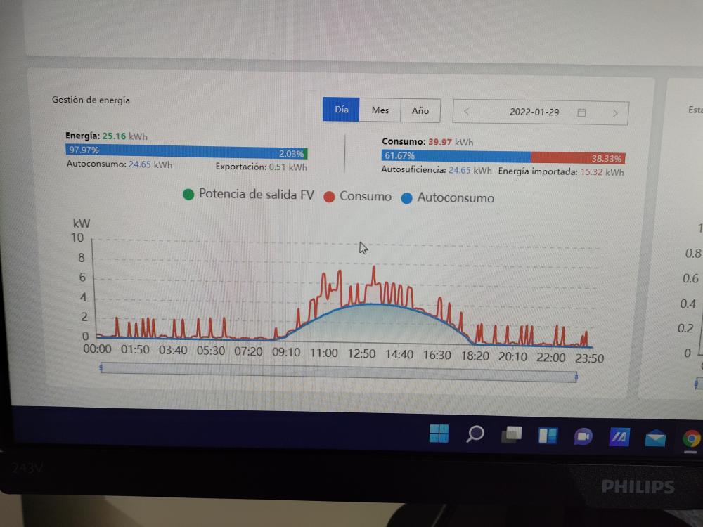

    Predeterminado Re: Fiabilidad lecturas consumo Inversor Huawei / Distribuidora electricidad.
    Muchas gracias a todos, está claro que tengo algo mal.
    Ruben,
    La instalación de autoconsumo está legalizada pero aun no he recibido el aviso de Iberdrola de que haya recibido el ok de industria, ya que la instalación se puso en funcionamiento a final de Diciembre.
    De cualquier forma, tampoco me cuadra lo que me indicas (y que ya había considerado también ..) ya que los datos son erróneos con cualquier tipo de calculo posible.
    Mira por ejemplo la gráfica de ayer:
    https://www.solarweb.net/forosolar/a...&thumb=1&stc=1
    La app fusion solar indica un consumo total 39,37 kWh, de los cuales:
    24,65 KWh eran de autosuficiencia
    15,32 kWh de energía importada
    0,51 kWh de energía volcada.
    Y en la web de Iberdrola el consumo que indica es de 8,75 kwh.
    Así que mis datos no son nada fiables y dice a las claras que hay algo mal en la instalación.
    Así se lo he dicho a la empresa instaladora a ver si lo puedes resolver.

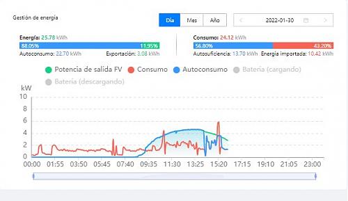

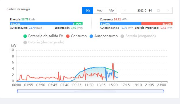

    Hola:
    Veo tu grafica rarisima. Yo estoy acostumbrado a ver las graficas con valores medidos sobre el eje horizontal, pero en tu caso parece que los consumos aparecen sumados a la producción de las placas.
    Mira lo que en estos momentos muestra mi instalación:
    Fiabilidad lecturas consumo Inversor Huawei /  Distribuidora electricidad.-captura30-01-22.jpg
