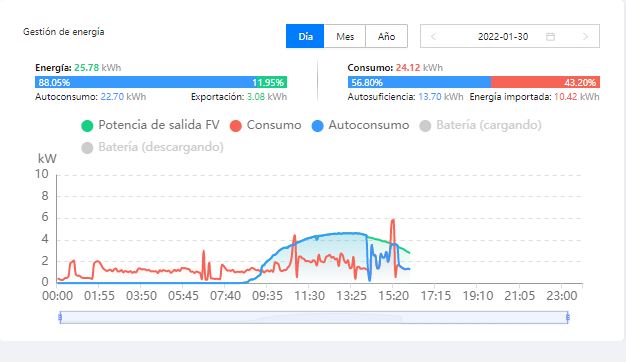

Mira por ejemplo la gráfica de ayer:
https://www.solarweb.net/forosolar/a...&thumb=1&stc=1
La app fusion solar indica un consumo total 39,37 kWh, de los cuales:
24,65 KWh eran de autosuficiencia
15,32 kWh de energía importada
0,51 kWh de energía volcada.
Y en la web de Iberdrola el consumo que indica es de 8,75 kwh.
Así que mis datos no son nada fiables y dice a las claras que hay algo mal en la instalación.
Así se lo he dicho a la empresa instaladora a ver si lo puedes resolver.

Hola:
Veo tu grafica rarisima. Yo estoy acostumbrado a ver las graficas con valores medidos sobre el eje horizontal, pero en tu caso parece que los consumos aparecen sumados a la producción de las placas.
Mira lo que en estos momentos muestra mi instalación:
Archivo adjunto 26534
