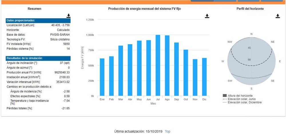

    Hola :
    He realizado una simulación con los datos de tus placas eligiendo colocarlas en lo alto del Cerro de Garabitas de la Casa de Campo de Madrid. Además he dejado que el programa optimice los resultados buscando el ángulo mas favorable. Debajo están los resultados donde en el punto geográfico elegido encuentra que las placas con un ángulo de inclinación de 37 grados obtienes los resultados mayores en el conjunto del año. Si las pones mas inclinadas mejoras los resultados durante el invierno, disminuyendo los del verano. Si los pones a menos de 37 grados ocurre lo contrario, mejoras verano y empeoras invierno.

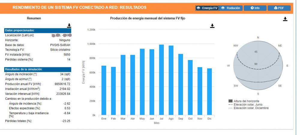

    carlosp78 está desconectado Forero
    ene 2022
    26
    Predeterminado Re: orientacion placas
    Hola :
Nombre: CerroGarabitas.jpg
Visitas: 89
Tamaño: 54,1 KB
    Da igual que sea Madrid que Sevilla?
    Cómo se hacen esa simulación?
    ene 2022
    26
    Cita Iniciado por andreuricart Ver mensaje
    Busca pvgis en google , es facil, coordenadas de tu tejado, orientacion e inclinacion y te calculara aprox lo que generarias.
    Enviado desde mi Mi 9 Lite mediante Tapatalk
    una pregunta seguramente tonta, el azimut se deja en 0?
    el ideal me pone 2 , eso que es una pequeña inclinación hacia el Suroeste en 2 grados?
    esto me sale con mi ubicacion

    Cita Iniciado por carlosp78 Ver mensaje
    Hola de nuevo:
    Pues ciertamente lo de los 2 grados es una cosa curiosa. Yo diría que geométricamente parece evidente que el optimo es el sur puro, pero como el programa utiliza muchos factores le sale que hay mas producción con ese pequeño giro. Posiblemente será una diferencia insignificante, pero si con ese azimut le sale más producción pues da como optimo ese azimut. Realmente en un montaje normal el error al colocar las placas sea mayor de esos 2 grados y a efectos practicos 0 y 2 son lo mismo. Saludos.
    ene 2022
    26
    eso pienso yo que 2 grados dificil es ajustar jaja, con 34º pierdo un poco en verano pero lo gano en inverno, respecto a 30º
