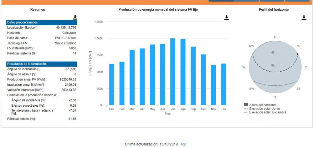

Hola :
He realizado una simulación con los datos de tus placas eligiendo colocarlas en lo alto del Cerro de Garabitas de la Casa de Campo de Madrid. Además he dejado que el programa optimice los resultados buscando el ángulo mas favorable. Debajo están los resultados donde en el punto geográfico elegido encuentra que las placas con un ángulo de inclinación de 37 grados obtienes los resultados mayores en el conjunto del año. Si las pones mas inclinadas mejoras los resultados durante el invierno, disminuyendo los del verano. Si los pones a menos de 37 grados ocurre lo contrario, mejoras verano y empeoras invierno.

El inversor al que van a ir conectadas las placas ¿Tiene 2 MPPTs o solo uno?.
¿Cuál es el objetivo de la instalación? Con esto me refiero si el objetivo es ¿maximizar la producción total (producir los máximos kwh posibles) o maximizar el autoconsumo?
Me explico si tu inversor solo tiene un MPPT tendrás que elegir una sola orientación e inclinación. Entonces el objetivo supongo que será maximizar la producción total y la orientación deber ser sur pura con un grado de inclinación en los paneles igual a la latitud en la que están colocados.
Pero si tu inversor tiene 2 MPPTs o más quizás lo que busques sea no maximizar la producción si no maximizar el autoconsumo, sobre todo si no dispones de baterías, ya que sabemos que por los excedentes volcados siempre vas a obtener menos que por lo Kwh consumidos de la red. En este supuesto puede ser interesante elegir 2 orientaciones una sureste y otras suroeste para que el inversor tenga una curva de producción más plana (producirás más a 1º hora y a última hora del día pero menos en las horas centrales). Ten en cuenta que cuanto más te alejes de la orientación sur pura menor será la producción total.
Todo lo anterior es suponiendo una instalación de autoconsumo con conexión a red, si suponemos una instalación aislada sin conexión a red entonces quizás lo más interesante no sea maximizar la producción total anual si no maximizar la producción a en el solsticio de invierno (21 de diciembre) ya que es cuando menor será la producción total y de lo que se trata en este caso es tener luz todo el año. Pues bien en este caso orientación sur pura y el grado de inclinación de los paneles debe ser igual a la latitud de su ubicación + 23,5º.
Como ves la respuesta varía según el tipo de instalación y el objetivo buscado.
Debes tener en cuenta también que los paneles con una inclinación muy alta van soportar una mayor fuerza del viento por lo que la estructura sobre la que se monten debe estar diseñada para soportar estas mayores fuerzas. Por contra los paneles con muy poca inclinación no tienen que "luchar tanto contra el viento" pero tienden a ensuciarse más ya que la lluvia no los limpia tanto, por lo que quizás tengas que limpiarlos con más frecuencia para no ver bajar su producción.

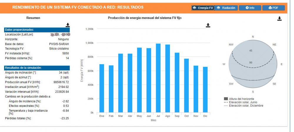

una pregunta seguramente tonta, el azimut se deja en 0?
el ideal me pone 2 , eso que es una pequeña inclinación hacia el Suroeste en 2 grados?
esto me sale con mi ubicacion
Archivo adjunto 26511
Hola de nuevo:
Pues ciertamente lo de los 2 grados es una cosa curiosa. Yo diría que geométricamente parece evidente que el optimo es el sur puro, pero como el programa utiliza muchos factores le sale que hay mas producción con ese pequeño giro. Posiblemente será una diferencia insignificante, pero si con ese azimut le sale más producción pues da como optimo ese azimut. Realmente en un montaje normal el error al colocar las placas sea mayor de esos 2 grados y a efectos practicos 0 y 2 son lo mismo. Saludos.
eso pienso yo que 2 grados dificil es ajustar jaja, con 34º pierdo un poco en verano pero lo gano en inverno, respecto a 30º
