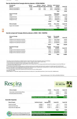

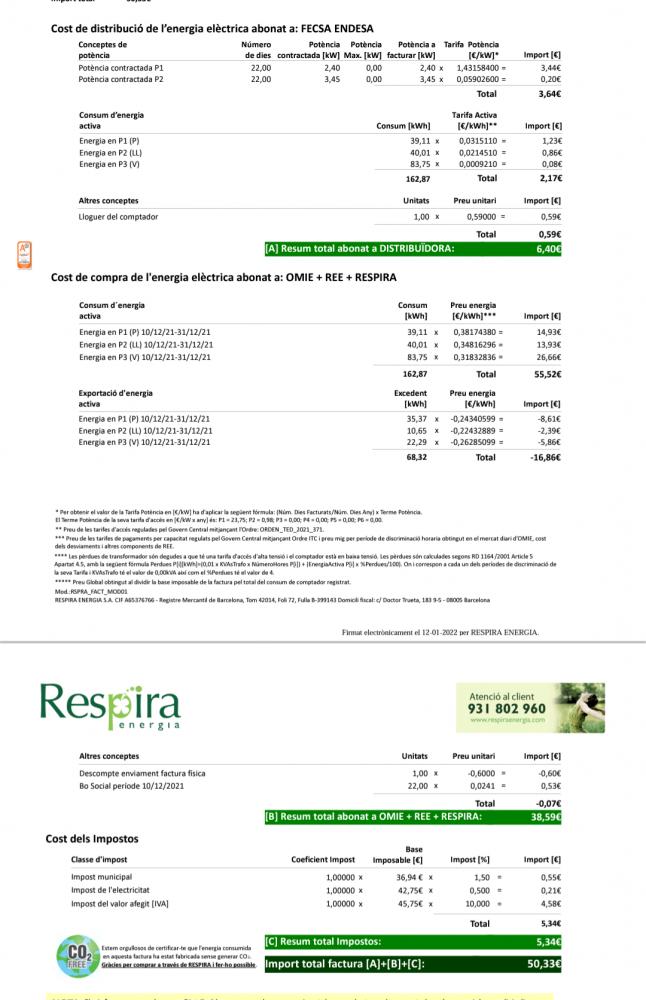

    Buenas tardes
    Podríais indicar que tarifa os aplican en respira?

    Predeterminado Re: compañias que mejor compensen o tengan bateria virtual
    compañias que mejor compensen o tengan bateria virtual-screenshot_20220113-094933_adobe-acrobat.jpg
