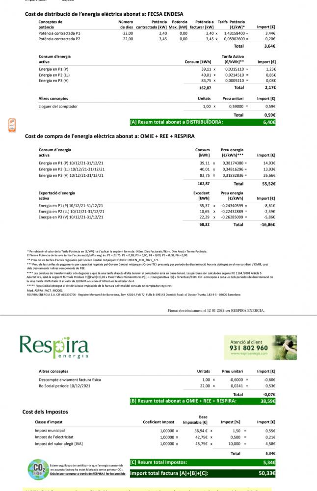

pues respira energía te los guarda para el mes siguiente, luego no sé por cuánto tiempo se acumulan si es solo para un mes o durante un año o qué
gracias
Hasta donde recuerdo, respira lo que hace es pagarte los excedentes y te guarda el importe en caso de que lo que hayas importado suponga un coste inferior al importe pagado por los excedentes. A los 12 meses se hace reset.
Otra empresa interesante si tienes un consumo anual bien dimensionado es esmiluz. Está te hace balance neto a nivel energético, pero cobra una cuota por cada kWp de placas instalado. A los 12 meses te hace una valoración económica del excedente sobrante y hace reset.
Al final hay que hacer números en ambas, pero habitualmente sale más a cuenta respira.
Si no me equivoco en Respira no hacen reset a los 12 meses. En el contrato solo pone que compensaran sin limites hasta que puedan hacerlo.
A lo mejor en 2 años dejan de hacerlo y no estan vinculados por contrato a seguir haciendolo.
