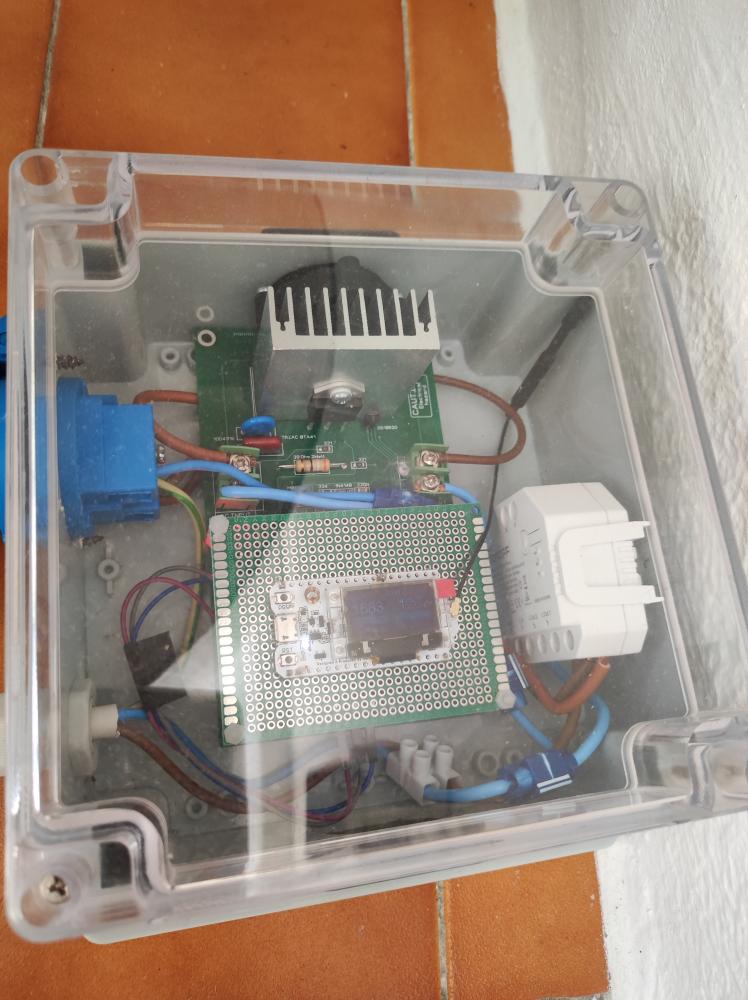

    kiyocai está desconectado Forero
    ene 2022
    83
    Predeterminado Re: Problema lecturas gestor de excedentes ESP32 (FreeDS) con inversor Huawei tras actualización.
    Cita Iniciado por ELCHISPAS Ver mensaje
    Todo perfecto hasta ahora... aunque tengo una duda cuando los días están nublados y el termo no llegue a coger temperatura . Como podría hacer para que calentase aunque el gestor estuviese funcionado ...
    Mi remedio a eso fue incorporar un interruptor wifi doble al gestor, de modo que con un interruptor controlo la alimentación dosificada por el gestor y a través del otro interruptor controlo la alimentación directa al termo cuando haga falta y desde cualquier sitio. Intentaré poner una foto del invento: Problema lecturas gestor de excedentes ESP32 (FreeDS) con inversor Huawei tras actualización.-img_20220331_174812.jpg
    La cajita blanca que aparece a la derecha es un interruptor wifi doble Sonoff. Importante que soporte la potencia de la resistencia que tenga que alimentar.
